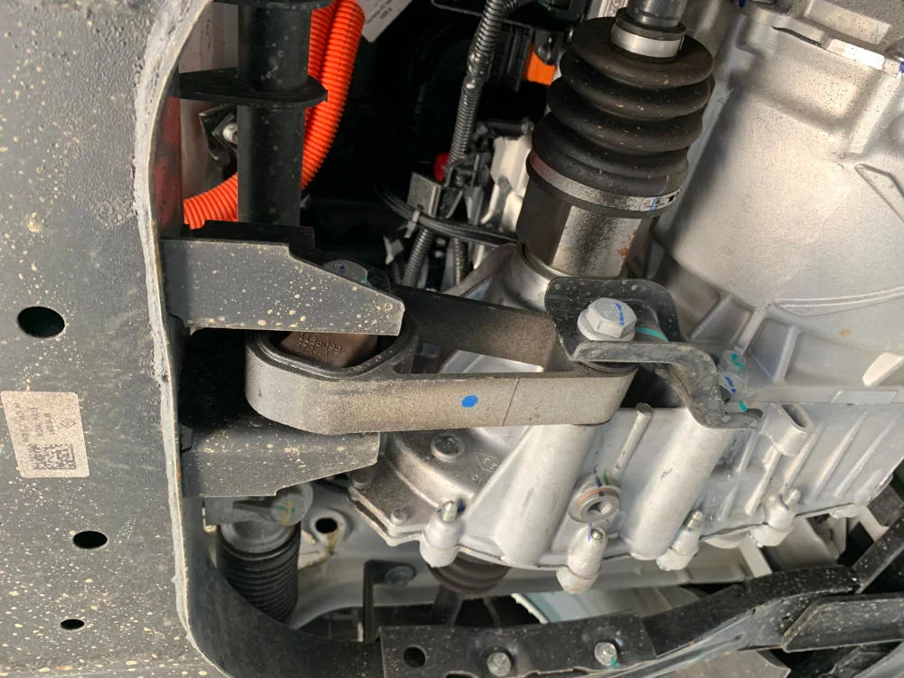

Roy
Ich war gerade bei meinem Autohändler (in Soest). Er hat mit mir eine Probefahrt gemacht und sich Zeit genommen. Er meinte, dass dieses Geräusch daran liegt, dass der Motor an dicken Gummibändern aufgehängt ist. Wir haben uns das Ganze auch angesehen (siehe Bild). Wenn man nun abrupt Strom gibt, beschleunigt der Wagen schneller als der Motor (sozusagen). Daher der Ruck. Bei anderen Autos wäre das auch so. Bei Elektroautos aber fast immer, da der Motor ja praktisch sofort Drehmoment anliegen hat.

Ich fahre auch defensiv wie du es beschreibst, langsam vom Rollen ins Beschleunigen. Drücke ich aber ruckartig auf das Strompedal kommt dieses Klacken. Es hört sich eher metallisch an, als ob irgendetwas mit Spiel ruckartig greift und spüren tut man es auch. Wenn sich nur die Gummiaufhängung bewegt wäre kein klackendes Geräusch zu hören.
Ich bleibe bei Lastwechselreaktion mit Spiel im Antriebstrang. Weiter beobachten und abwarten ob etwas kaputtgeht.

Also das mit dem Gummiband stimmt mich jetzt auch nicht wirklich zuversichtlich…
Und wenn Ihr ein „Klock“ hört und fühlt, wird da ja irgendein schweres, bewegliches Teil gegen irgendetwas schlagen.

Ich sagte ihm, bei nem Verbrenner würde ich sagen die Drehmoment stütze ist hin.
Nächster Termin ist in einem Monat und dann schauen sie Mal.
Wenn ich mir das Bild anschaue dann ist meine Vermutung richtig.
Abhilfe würde hier zb ein Vollgummi machen.
Ich behaupte mal das hier Teile von verschiedenen Zulieferern verbaut werden und die Gummimischung oder auch Bauart sich ändert.
Würde erklären wieso das bei einigen nicht so ist.
