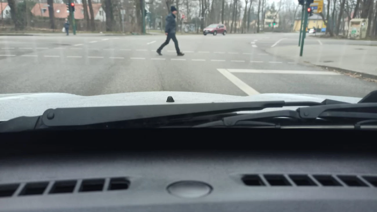

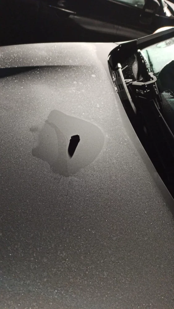

1. Ist die beheizt? Die Haube sieht bei mir um ihn herum oft so aus.
2. Sitzt die bei euch auch schief drin? Funktioniert, aber sieht unnoetig "billig" aus.
Beheizt? Bestimmt nicht. Vielleicht ist da Flüssigkeit ausgetreten und deswegen friert es da drumherum nicht. Schief? Nein, sieht man aber kaum bis gar nicht. Hinten ist sie aber auch nicht mittig ;-) ist aber normal.

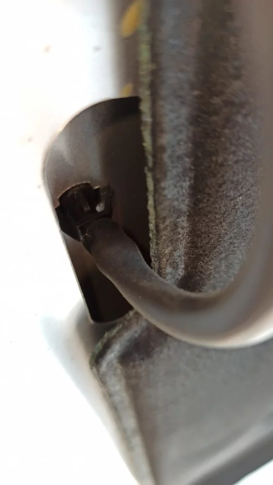

drauf druecken hat nicht geholfen, aber von unten mit dem schraubenzieher die nasen richtig positionieren hat geholfen, jetzt sieht es so aus und ist bombenfest.

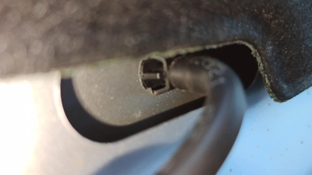

vorher war es so und hatte spiel, der schlauch hat die duese dann immer in eine richtung gedrueckt:
