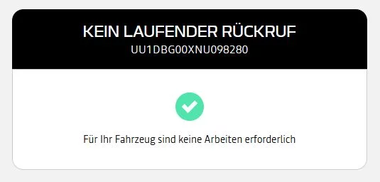

Wobei das ja anscheinend nix zu sagen hat, wenn @cynomolgus erst ne Mail bekommt, dann aber über die Website nix angezeigt wird.

Auch bei meinem Spring widersprüchliche Meldung.
Diese FIN hat mein Fahrzeug nicht ! :rolleyes:

cynomolgus
Dacia Deutschland hat geantwortet: Es gilt das in der Mail gschriebene, nicht die Information von der Rückruf-Seite im Internet. Ich soll in die Werkstatt.
Sehr geehrter Herr .....
vielen Dank für Ihre Anfrage bezüglich Rückrufaktion an Ihrem Dacia SPRING. Ich habe das geprüft und ja es gibt eine Rückrufaktion für Ihr Fahrzeug. Daher empfehlen wir Ihnen einen Dacia Händler aufzusuchen und es Prüfen zulassen.
