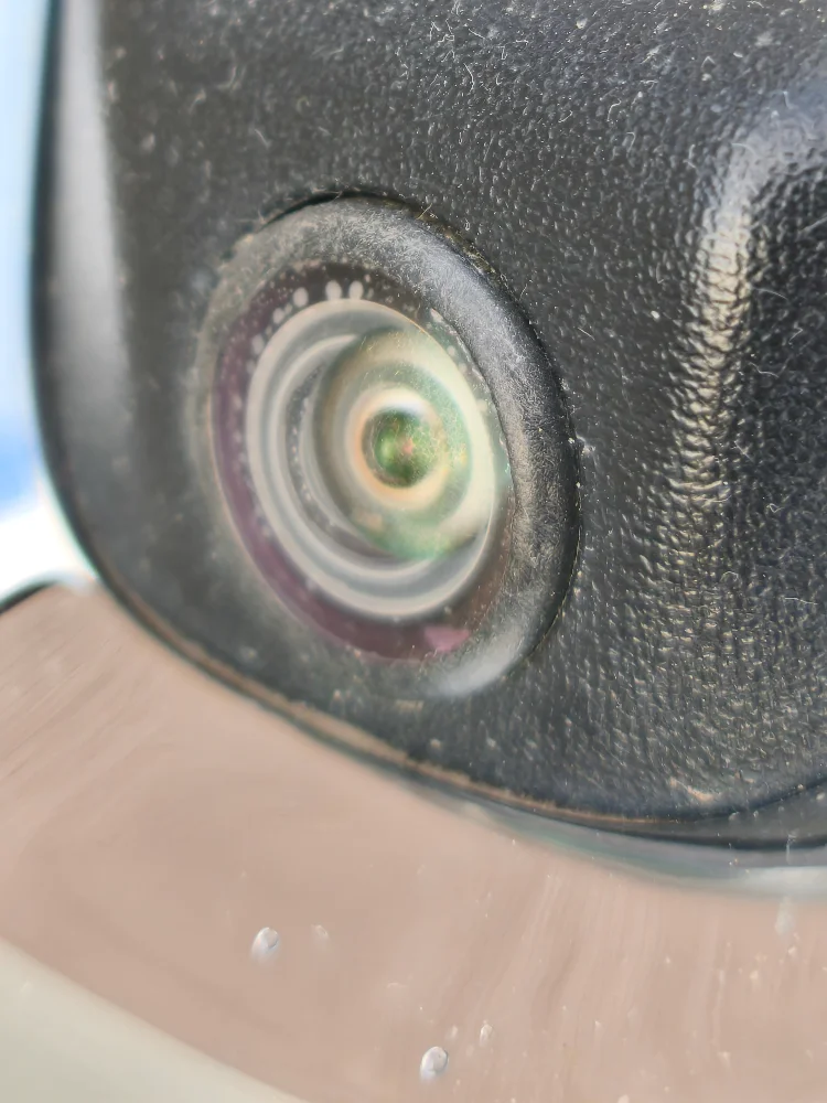

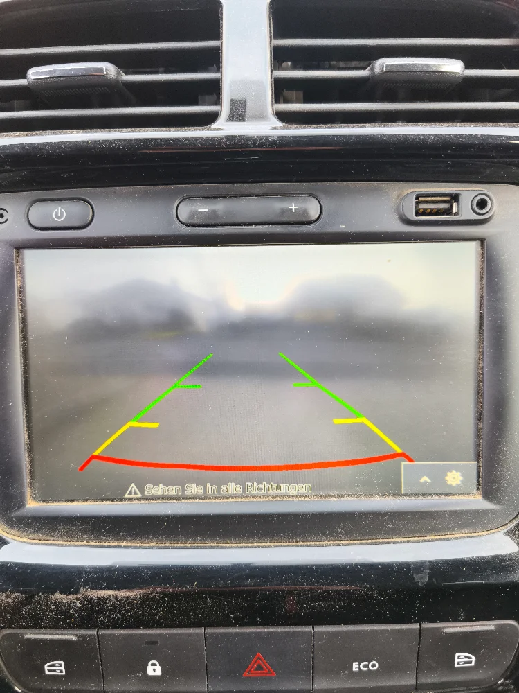

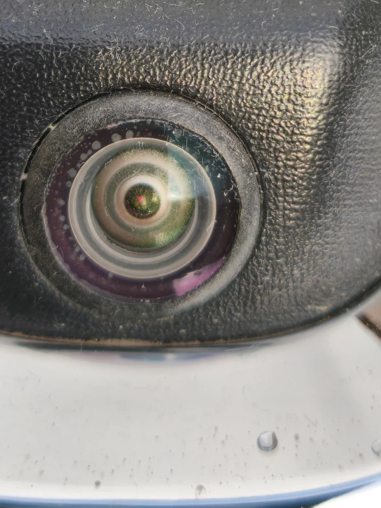

seit ein paar Tagen habe ich ein Problem mit der Rückfahrkamera.
Das Bild ist Unscharf. Die Kamera ist nicht verschmutzt das Glas ist
sauber und unbeschädigt.
Wenn ich die Fotos von der Kamera vergrößere sieht es "hinter dem Glas"
aus als wäre dort eine zu heiß gewordene Folie die voller Risse ist.
Hatt schon einmal jemand ein solches Problem?
Kann man die Kamera "auseinandernehmen" und Reinigen?

Hatte ich noch nicht. Die Kameras, die ich bisher in den Händen hatte ließen sich nicht reparieren. Aber da gibt es viele Unterschiede. Ist das kein Garantiefall mehr bzw. Gewährleistung?
Soweit ich sehe, hat der kleine Chinese vergessen die Schutzfolie VOR der Linse zu entfernen bevor er sie eingebaut hat. Ich würde mal etwas mit dem Fingernagel kratzen, ob da nichts abgeht.
Durchblicker- Lehrgang...das wäre ja echt klasse, falls wirklich noch die "Überseeschutzfolie" aussen zu entfernen möglich wäre...wegen den wohl gut erkennbaren Lufteinschlüssen unter...oder leider vielleicht doch zwischen den Klebelinsen ?
🍌 Na dann: Rubbel die Katz...
könnte ja auch die Schnelle zur guten Sicht zurückführen...
Viel Erfolg
