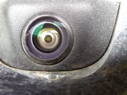

So. heute kann ich endlich mal ein Bildchen machen von der Kamera da der Spring wegen Arbeitsverweigerung in der Garage geblieben ist.
Würde sagen das sieht normal aus - wir haben auch keine merkbare Verschlechterung im Display.
Kann nun trotzdem noch kommen aber ich hoffe dass es nur frühere Baujahre betrifft wo die Chinesen ne Zeit lang vergessen haben vor dem Zusammenbau die Schutzfolie von der Linse der Kamera zu ziehen...
Deine Linse sieht 1A aus, muss ich bei meiner nochmal schauen.
Meiner steht aber auch auf einem Stellplatz und in keiner Garage, wie ist das bei dir?

Jetzt war ich gerade mit dem Kleinen unterwegs und was soll ich sagen als ich Rückwärts aus der Parklücke fahren wollte, war die Anzeige klar und nicht verschwommen. Das würde bedeuten, das vielleicht Feuchtigkeit, Kondensat sich im inneren der Kamera niedergeschlagen hat.
Komisch ist nur das wir heute laut Anzeige eine Luftfeuchtigkeit von 94% haben.
Meine Frau machte mich darauf aufmerksam, hab gerade nochmal kontrolliert sieht halbwegs gut aus im Vergleich zu den verschwommenen Bildern beim Letzen mal.
