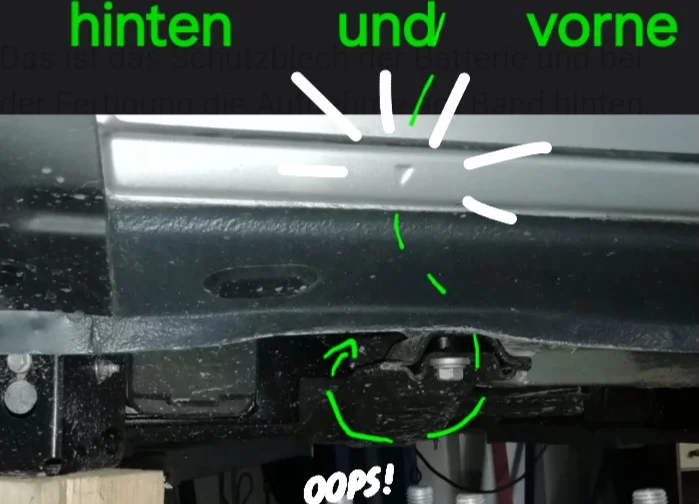

Das ist das Schutzblech der Batterie und bei der Fertigung die Aufnahme am Band hinten
Schweller
am Dacia Spring electric 1/2
...Mein Hinweis gilt für diese sachgerechte Wagenheber- Lastaufnahme- Punkte für den Scherenwagenheber:
Die Last wird hinter der senkrechten Schwellerkante in "optischer Fluchtlinie" zu den aussen eingeprägten, erkennbaren Dreiecken aufgenommen...auf nur wenigen Quadratzentimeter- Fläche.
🔍 Falls das Fahrzeug "im Alltagsrausch in der Hektik" bereits verformt wurde 😡, ist das direkt nach dem Reifenwechsel/ Hebebühnenutzung u.A. sogleich zu beanstanden 🗯.
"Verformung 🤝ROST"

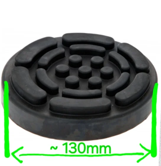

Gummiteller in der Werkstatt...an der 2- Säulenhebebühne haben z.b. diese Größe unter der weichen Schwellerkante ...Geht das gut ?😎
...wenn vorhanden...oder leider viiielll kleiner..."technisches Pech", oder ?
Eigentlich bräuchte man Teller mit durchlaufender Nut für die Schwellerfalz, ansonsten könnte das böse Enden, wie im Bild in Post 7 zu sehen ist. :cool:
Daher würde ich hinten nie an den Schweller gehen. Dafür hat er doch diese netten Klötze hängen.

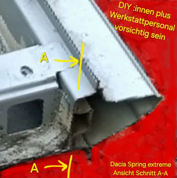

□ SCHWELLER "Lehren"aus konstruktionsbedingtem Leichtbau...oder Nachrüstungen zur zurückliegenden schlechten NCAP Diagnosen...Alles möglich:
Bitte beim Fahrzeug- Aufbocken, siehe das BILD in Post/ Thread #7, ganz beispielhaft, sollte nicht eintreten, wenn diese Hintergründe besser bekannt wären, siehe Schweller Schnitt A-A vorne links, direkt vor der vorderen Befestigungskonsole/ Quertraverse zum Fahrersitz:
⚡️versteifendes Rechteckprofil mit Abstand zur senkrechten Schwellerkante mit großem Abstand gewählt...puuh, übel.
Hatte mich auch überrascht, siehe Bild:
