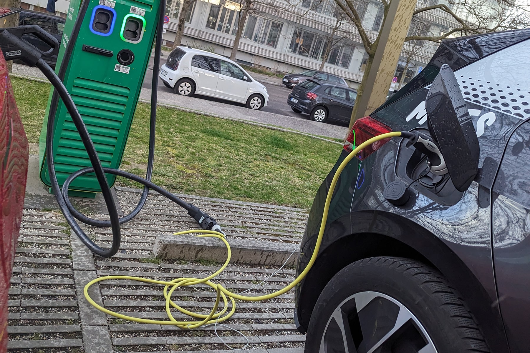

Das ist hier nicht das Problem. Eine Ladesäule ist in 30 Fußminuten vorhanden, dort könnte der Spring AC laden. die Entfernung stört. Deshalb die Frage, ob Laden mit 230V direkt am Ziel möglich ist. Mit einem anderen als dem Daciaziegel wären auch 16A möglich, sofern die Steckdose das verkraftet. Dann zutzelt sich der Spring in 5 Stunden Saft für 130km in die Venen.
An eine 400V CEE 32A würde es noch schneller zutzeln. Mit entsprechendem Ladeziegel, +Ladeort, der das könnte beim Landwirt, Arbeitgeber, Werkstatt oder sonstige(r) +hat natürlich die Schieflast bedacht & beachtet😇🏁
Wäre CCS nachrüstbar, nach einem Front-Wildschaden oder so? Das wäre ja lediglich "nur" die CCS-Dose und jeweils ein Plus & Minuskäbelchen :unsure:
Eine alternative Stromquelle könnte ein Bekannter mit V2L am Auto sein. Ich habe vor kurzem den Spring von meinem MG5 aus in der Garage voll geladen. Oder wenn du nicht in der Wildnis Zwischenstation machst, eine 230V Verlängerung nach draussen kannst du immer zum Nachladen benutzen. Eine Zusatzbatterie im Auto, Ecoflow Max usw. sind zu teuer für den Augenblick.
Ich fahre mit dem Spring öfters auch Autobahn, 150km hin und zurück, das ist tragbar. Man sollte sich vor dem Kauf diese Gedanken machen. Ich finde es auch nicht gut dass du die Reling entfernt hast, denn damit hast du nur den Wiederverkaufswert gemindert.
Es gibt viele Möglichkeiten, die aber auf den Anwendungsfall hier passen müssen. Da ist die Schuko Dose mit mindestens 10A Dauerbelastung, besser 16A, noch die schnellste Lösung.
Wenn die Besuche öfter vorkommen und die Beziehung dauerhaft ist, könnte der Anbau einer blauen Campingsteckdose eine Überlegung wert sein. Die liefert tagelang 16A ohne warm zu werden. Ein 16A Ziegel ist schnell auf einen Campingstecker umgerüstet.

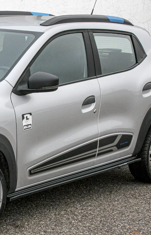

Die Frontlippe verbessert vielleicht minimal die Windschnittigkeit der Seitenschweller ist eher nur Optik die gefallen kann oder auch nicht. Schade das sie so teuer sind 250€ + Sperrgut Versandkosten.

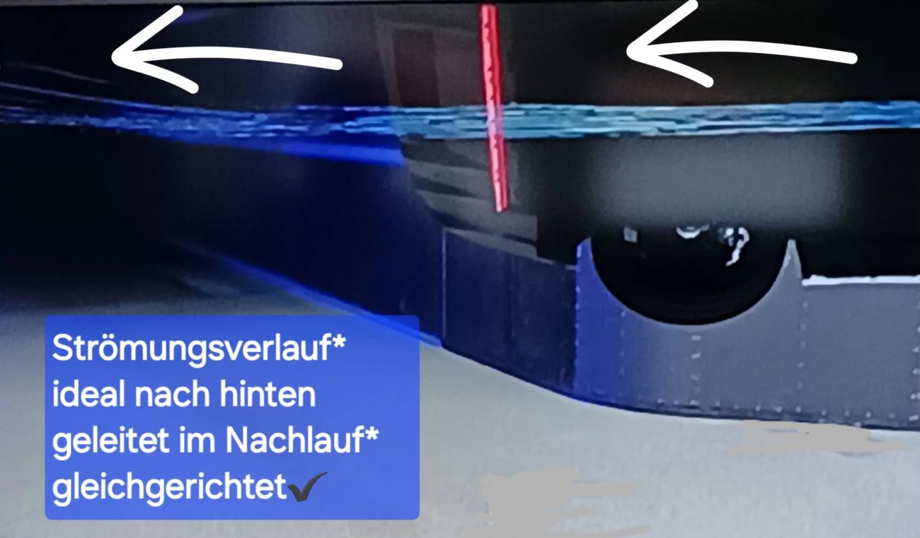

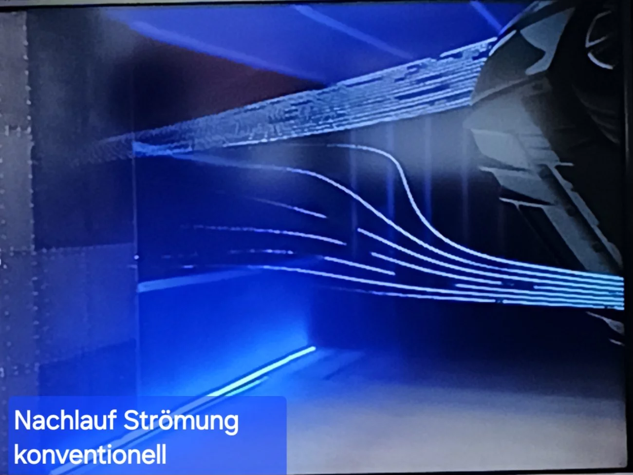

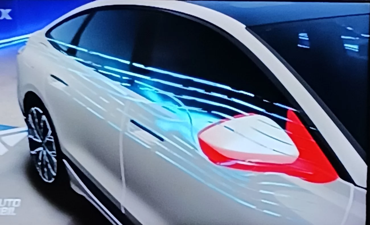

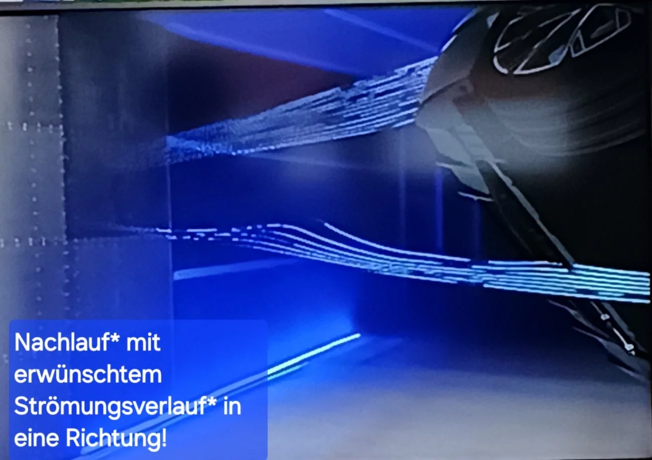

"Spring ...Tunning von UNTEN:
minimalistische Modifikationen in DIY könnten ev. noch für einige Prozentpunkte bei der Reichweite sorgen...
für meine Einschätzung darf der adaptierte Motor- Schutz leicht sein, dazwischen wird das Akkupack verwirbelt angeströmt, danach werde ich den hinteren Schutzfänger mit Diffusor (im negativen Sinne) als beständiger Bremsfallschirm verkleiden müssen, um eine wirkliche verbesserte Ausströmung zu erhalten...hat das auch schon jemand von unten so entdeckt ?
Dichtlippe unter der Motorhaubenkante ,erhöhter Luftdruck + 2,5bar ff mit Energiesparreifen auf schmalster Spur wurden bereits genannt und berücksichtigt...
Viel Erfolg
LG
Quelle: Auto mobil Sendung auf Vox gesehen...
Also sichtbar gemacht...beeindruckend...
[Das Resultat mündete dann im aktuellen Produkt A6 Avant e-tron ab eur 75250 ]
