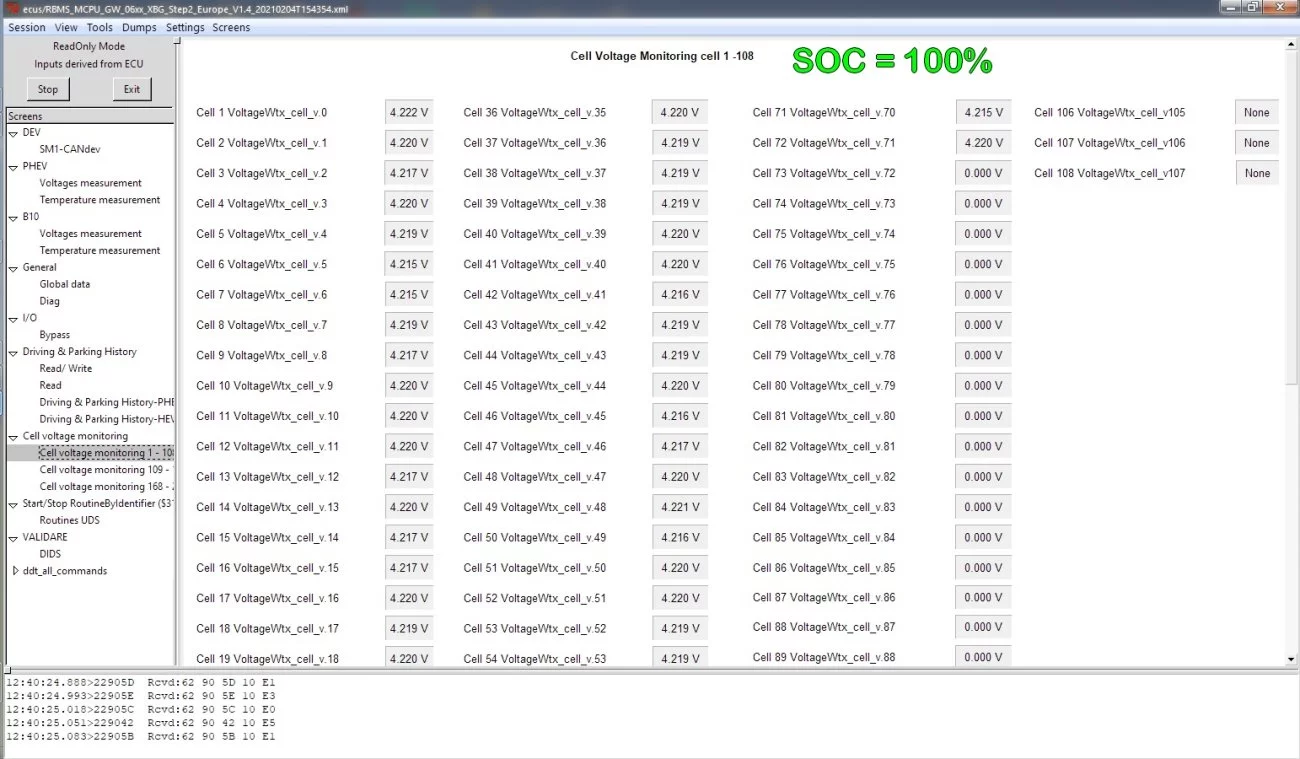

Mmh, ich habe die Zellenspannung bei 100% gemessen, die ist mit 4,22 V schon ziemlich hoch, da ist kein Platz mehr für weitere 5% !

Wir kennen den 100% Sollwert der Zellspannung ja nicht. wenn das 4,18 Volt wären... dann wäre noch Platz nach oben. 4,22 Volt ist schon reichlich.

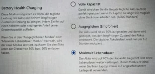

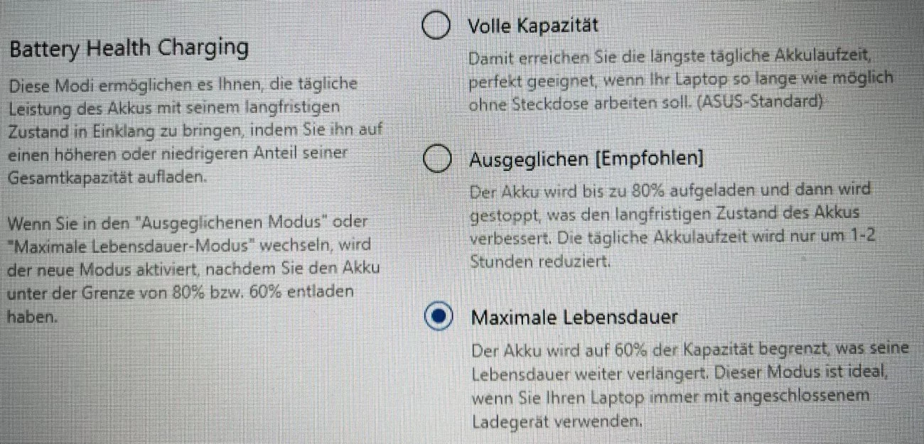

„Fast täglich immer wieder zwischendurch ein paar %.“
(Wenn möglich und wenn man nicht zu faul ist öfters anzustecken)
Akku stand zwischen:
40-60% sehr gut
20-80% gut
Schlecht
-unter 5%
-100% und Auto stehen lassen
Roland
Wie wurde denn die Zellspannung denn gemessen? Über ein Auslesegerät dessen Software eigentlich für die Zoe ist?
Oder über ein Renault Diagnose Gerät?
Oder direkt an einer Zelle (eher unwahrscheinlich) da keiner den Akku zerlegt.
Ich will damit niemand angreifen, ich frage mich nur ob die gemessen Daten zu 100% garantiert werden können.

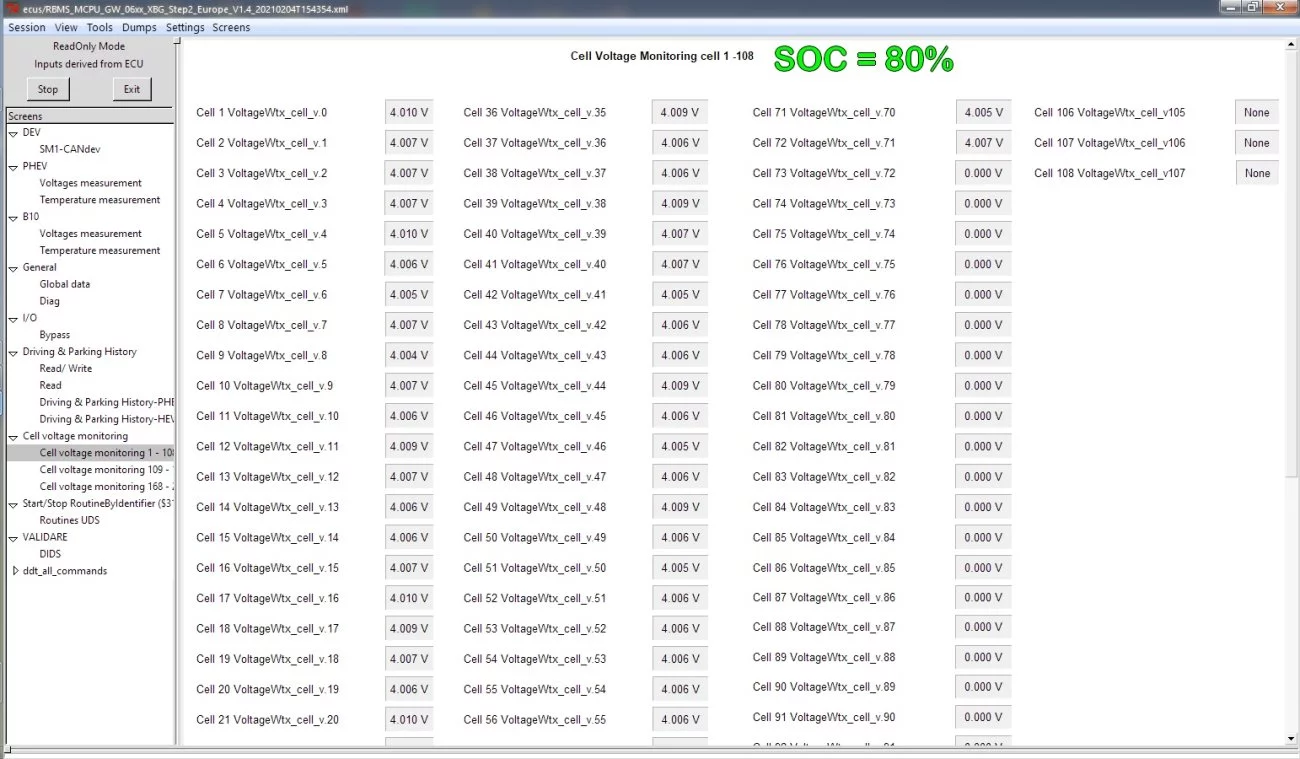

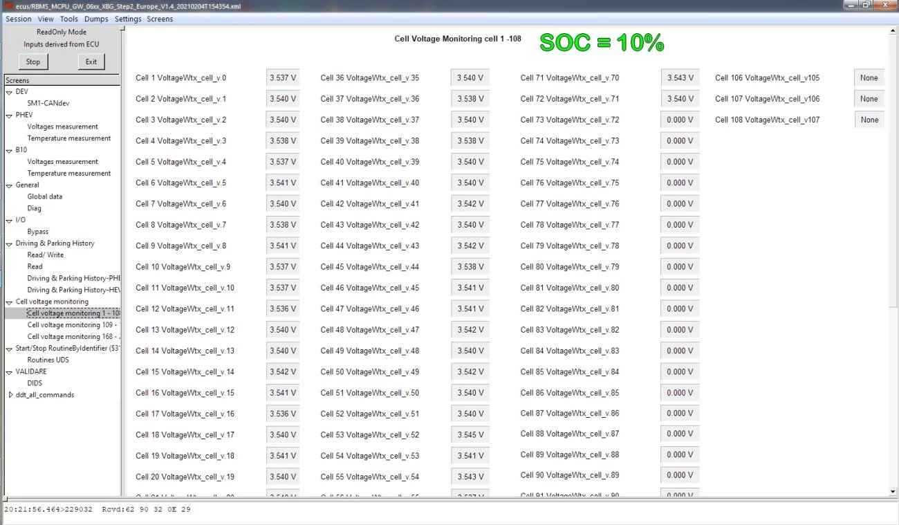

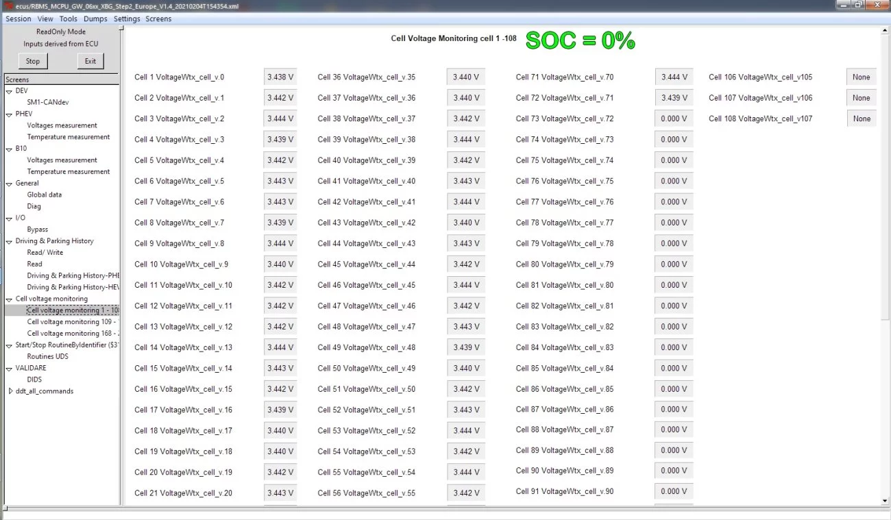

Einfach über die Pyren-Software...
Es sind also die Daten die das Auto hergibt...
Wieviel (ob es) Abweichung es zur realen Spannung der Zellen gibt weiss ich zumindest nicht.
Roland
Am Schnelllader wird dir auch die Akkuspannung angezeigt. Da kannst du dir dann die Zellspannung ausrechnen.
