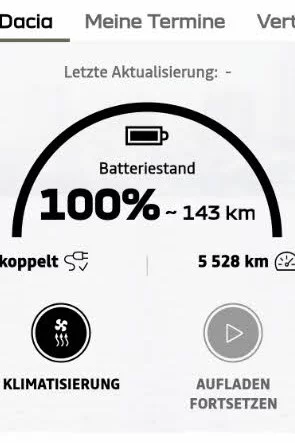

Bei meinem Dacia Spring habe ich bei 100% Aufladung zur Zeit eine Reichweite von 143Km
wie ist das bei euch ??
Bei mir wurde die Kpl Heizung erneuert (wartezeit auf die neue Heizung ca 5 Wochen ) vor dem
austausch der Heizung war es noch ziemlich Warm , und ich hatte beim aufladen 100% eine anzeige
der Reichweite von ca 240km .
Bevor ich jetzt in der Werkstatt eine Reklamation mache , würde ich gerne wissen wie es bei euch zur Zeit
mit der Aufladung aussieht welche anzeige habt ihr bei diesen Temperaturen zur Zeit bei 100% welche Reichwete
vielen Dank für eure Unterstützung

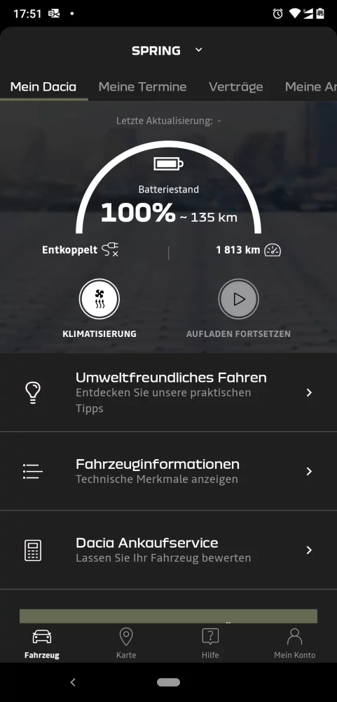

aktuell spinnt die App mal wieder....ich habe 100% Akku und 132 km Reichweite. Abgestellt wurde der Spring mit 69% und 132km......abwarten, Tee trinken, bis die App wieder korrekt läuft

aktuell spinnt einfach nur die App
