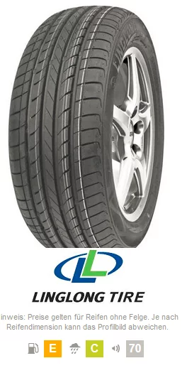

Abgesehen davon schneidet der LingLong beim ADAC Reifentest garnicht so schlecht ab. Insbesondere beim Geräuschverhalten schneidet er gut ab. Ein Allwetterreifen ist zudem in der Regel auch immer lauter als ein Sommerreifen. Hier spielt viel Subjektivität mit.
Zumindest nach Norm nicht:
Green-Max Werte:

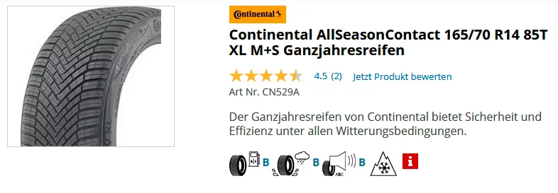

Continental Werte:
Also sowohl in der Kraftstoffeffizienz als auch in der Nasshaftung deutlich besser als der LingLong. Noch dazu ist der Continental wintertauglich eingestuft. Ein guter Winterreifen ist hier natürlich überlegen. Aber das letzte Mal, als bei uns im Tal Schnee in nennenswerten Mengen lag, ist auch schon ca. 10 Jahre her. Beim Rollgeräusch liegen beide praktisch gleichauf. Das eine Dezibel ist praktisch nicht hörbar. Aber ob ein Reifn bei der Kraftstoffeffizienz E oder B hat, macht gerade bei einem Elktromobil schon etwas aus.
