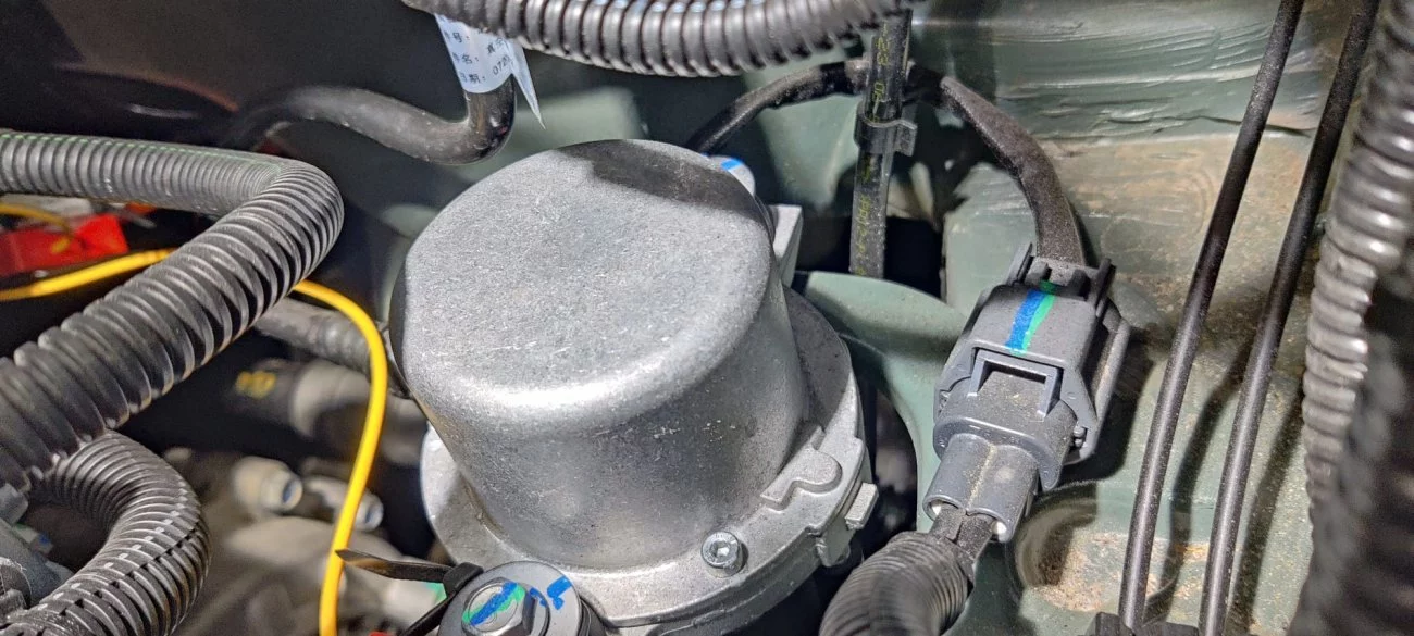

Ich habe heute folgendes Problem festgestellt: Wenn ich den Dacia geparkt habe und er ein paar Minuten steht, hört man in regelmäßigen kurzen Abständen ein "Pumpgeräusch" und die Bremsleuchte im Armaturenbrett geht an. Zudem habe ich festgestellt, dass die Lüftung innen kurz angeht. Ich habe das Gefühl der Dacia fährt eine Sekunde hoch und schaltet gleich wieder ab. Das Geräusch konnte ich im Motorraum ausmachen. Es kommt von dem Kasten, wie im Bund zu sehen. Hat jemand eine Ahnung was das sein könnte? Ich habe schon gedacht, es liegt an der Verkabelung der Bassbox, oder an dem Marderabwehrgerät. Das ist es aber wohl nicht (Beides abgeklemmt, das Problem besteht weiterhin).

Hier noch das Bild:

Das dürfte dann die Unterdruckpumpe für den Bremskraftverstärker sein, die da Unterdruck aufbaut.

Ne, Dein Bremskraftverstärker ist wohl undicht und braucht dadurch ab und zu neuen Unterdruck. Dafür wacht das System auf und verbraucht Deinen wertvollen Strom und ja, es ist dann für die Komponenten nicht gut, wenn sie dauernd an und aus gehen. Daher: ab zur Werkstatt und neuen Bremkraftverstärker auf Garantie einbauen lassen, denn das Problem gab es schon öfter.

Das könnte tatsächlich des Rätsels Lösung sein. Ich habe seit ich das Phänomen festgestellt habe mehrfach beobachtet ob es wieder Auftritt und bin mehrere Minuten, nachdem das Auto schon lange abgestellt war, neben dem Auto gestanden. Ich konnte nichts mehr feststellen (Als das "Pumpen" auftrat, war es etwa alle 10 Sekunden zu hören).
Heute Früh, nachdem ich den Kommentar gelesen habe, stand ich wieder neben dem Auto und kein Geräusch war zu hören. Als ich dann Canze plus eingeschaltet habe, trat das Pumpen direkt wieder auf.
Ich erkläre mir das so: Als ich das Problem das erste Mal festgestellt habe, war es direkt nach einer Fahrt und ich war in der Nähe des Dacias (und habe am Smart geschraubt). Die App hat dann immer wieder Kontakt zum OBD aufgebaut und der Spring ist "aufgewacht".
Als ich am späten Abend wieder zum Auto bin um zu kontrollieren, ob es immer noch auftritt, war die App im Ruhemodus, weshalb der Spring nicht aufgeweckt wurde.
