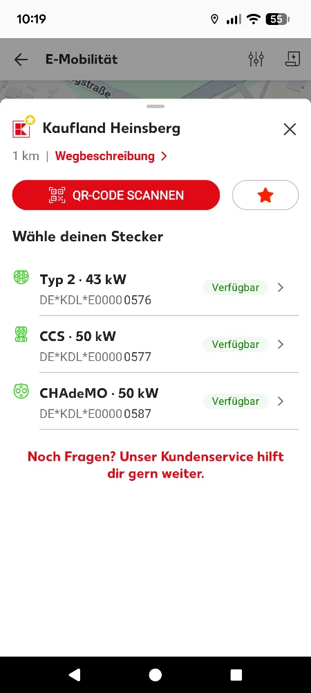

Bin da mit 50% an der Kaufland Ladesäule angekommen und musste laden.
Es klappte nicht, selbst nach 3 Versuchen mit der Lidl App ging nichts. Das Kabel verriegelte einfach nicht in der Ladesäule. Ich wollte während des Einkaufs mit 6 KW laden, so der Plan.
Knapp daneben ist auch vorbei.
Ich dachte das Ding ist kaputt.
Machte den Platz frei und dann kam eine Zoé, die ebenfalls Wechselstrom geladen hat.
Da klappt das prima.
Nun, nach dem Einkauf räumte ich zwei Einkaufswagen in den Spring.
Da kam der Typ mit der Zoe wieder zurück und der borgte mir kurz sein Kabel, das funktionierte.
Nun, das war gut weil der Spring ok ist, aber schlecht weil ich ein Problem hatte.
Mit reduzierter Geschwindigkeit kam ich dann knapp nach Hause.
Es hat sich allerdings schnell aufgelöst.
Dacia hat mir ein einphasiges Kabel dazu gepackt und das funktioniert nicht mit jeder Ladesäule. Das sind mir vielleicht Experten.
Mein 2. Kabel von Ali kann auch 22 A und ist 3 phasige.
Ich habe es an einer weiteren "defekten" Ladesäule getestet.
Es hat funktioniert, das Dacia Kabel geht da auch nicht..... .
