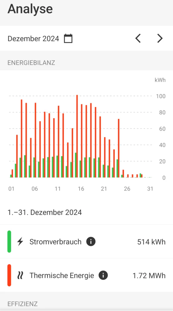

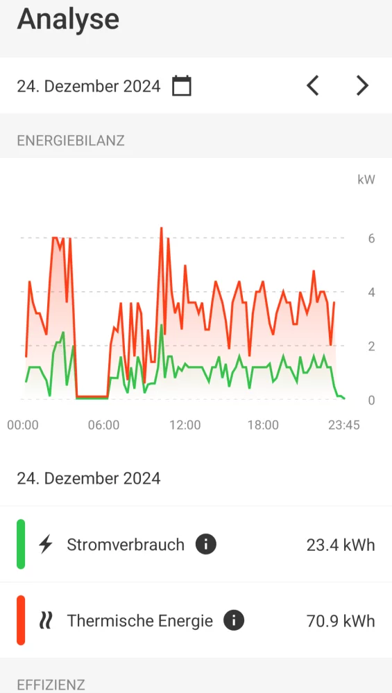

Der COP ist ja abhängig von der Aussentemperatur und der Ziel-/Vorlauftemperatur.
Für die verschiedenen Zustände steht das im Datenblatt.
Des Weiteren sind in der zugehörigen App (bei mir) sowohl der momentane (oder tgl., wöchentliche, jährliche) Stromverbrauch als auch die gelieferte therm. Energie angegeben.
Z.B. in der Gestalt:
Oder so:
Die therm. Energie ist natürlich berechnet. Mutmaßlich aus der Vorlauftemperatur mit dem bekannten und gemessenen Volumenstrom.

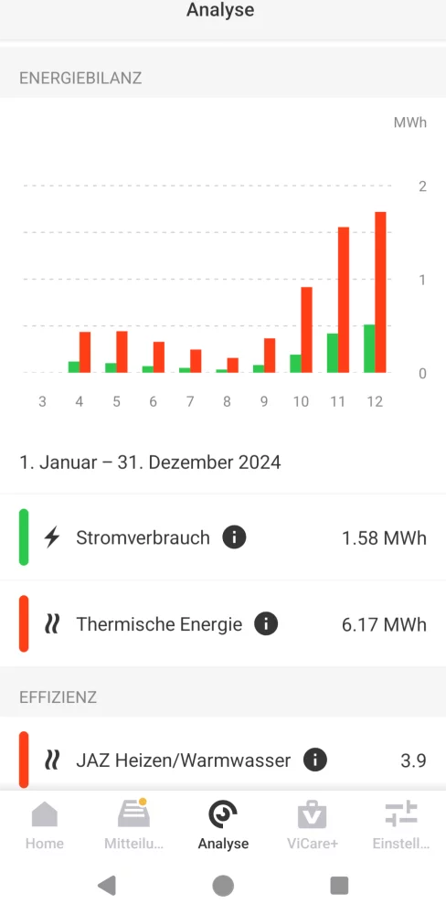

Über's Jahr gerechnet ergibt sich daraus die JAZ (Jahresarbeitszahl):
Im immobilen Bereich sind Wärmepumpen wirklich interessant- danke für das Beispiel.
