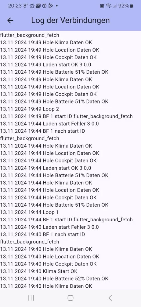

Habe gerade mal ins Log geschaut, er versucht zu laden, obwohl Stecker Status 0 hat. Ist das ein Fehler? Hier das Log.
Alles ok. Plugin ist 3, und die 3 bedeutet das das System keine Ahnung hat ob eingesteckt ist oder nicht. Ich habe mich entschieden bei einer 3 das Laden zu versuchen. Sonst kann es sein das eingesteckt ist, eine 3 übermittelt wird, und er nicht Läd weil 3 eben auch bedeuten kann das nicht eingesteckt ist. Bei uns wurde eben die ganze Zeit 3 übermittelt, obwohl nicht eingesteckt war. Das Ist ein Fehler im Dacia-System.

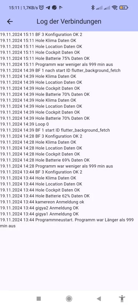

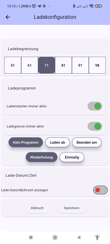

Hat bei 71% nicht gestoppt Screenshot_2024-11-19-15-11-58-709_com.example.springcontrol.jpg
Weil die App schon wieder geschlossen wurde!? Das nervt das mein Android/Telefon die ständig kappt :-(

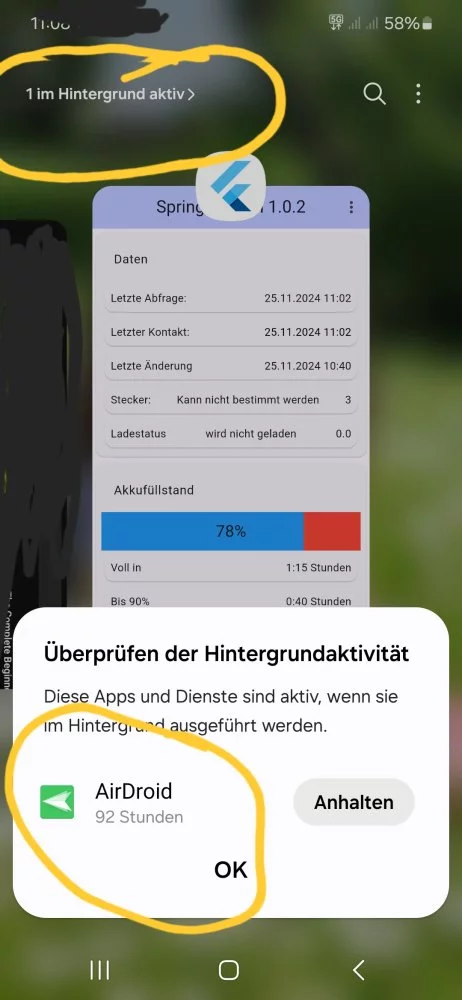

@Spring-high Jep. Die App darf nicht geschlossen sein.
Denk dir nichts die App schließt sich selber. Je nach Handy.
Logik habe ich keine entdeckt.
Mal nach 2 Stunden oder kürzer mal nach 18 Sunden.
Wenn ich das Laden beginne schließt ich die App komplett lösche den Verlauf und öffne die App neu. Dann bleibt sie meistens solange aktiv bis ich den gewünschten Ladezustand habe.
