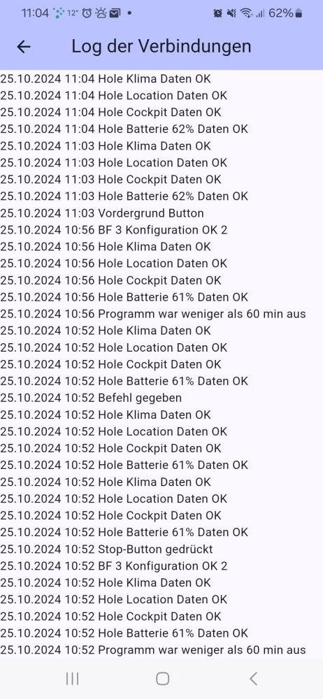

@Don Spring Du kannst auch im Log schauen ob er abschaltet. wenn die Ladegrenze immer Aktiv ist, und die Grenze nicht erreicht ist, dann kannst Du Stop machen, und er schaltet wieder ein.
@Godehard
Hier das Log, hatte ich einen Screenshot gemacht.
Stop Button um 10:52, habe dann um 11:05 das Laden über die DACIA-App abgebrochen was sofort funktionierte.
Danke. Stop Button gedrückt und der Befehl wurde gesendet.
Die "Ladegrenze immer Aktiv" war ausgeschaltet, korrekt?
Bei mir ist das gleiche. Da der Befehl gesendet wurde um 10:52 muß ich nach dem Fehler suchen.

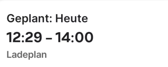

Argumente wie von @Don Spring, wie 🤔 sinnvoll Energie eingespart werden können, sind die Wichtigsten...dafür gerne einen Button für den eigenen "Zeitplan"...wäre toll. [Startzeit...Endzeit]
Über Zeitplan starten funktioniert ja schon, nur wenn mir die Startzeit Nichtbeachtung ist per Button AdHoc laden, wobei das Laden vorher natürlich nicht automatisch startet darf. ;)
