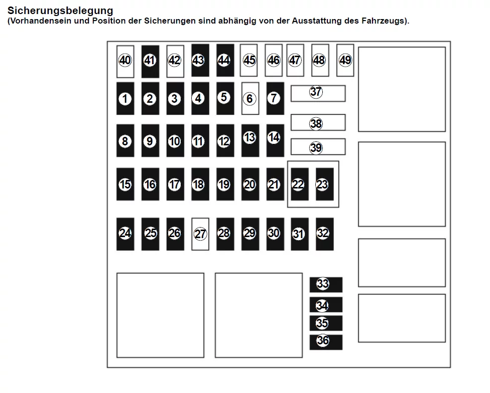

ein mechanisches Relais sicher nicht, aber ein elektronisches. Die NSL wird mit einem Taster ein- und ausgeschaltet.
Üblicherweise werden alle Verbraucher über Sicherungen bestromt, nicht zwingend alle einzeln über je eine eigene Sicherung, aber in Kombinationen. Je nachdem wieviel Hirnschmalz die Ingenieure in die Belegung investiert haben, lassen sich bei Ausfällen die Fehlerquellen einkreisen. Geht beispielsweise bei meinem Verbrenner das Radio nicht, prüfe ich erst mal die Innenbeleuchtung. tut die auch nicht, weiß ich dass die linke Bremsleuchte auch nicht funktioniert und welche Sicherung betroffen ist
Daher wolhl kein Klicken....

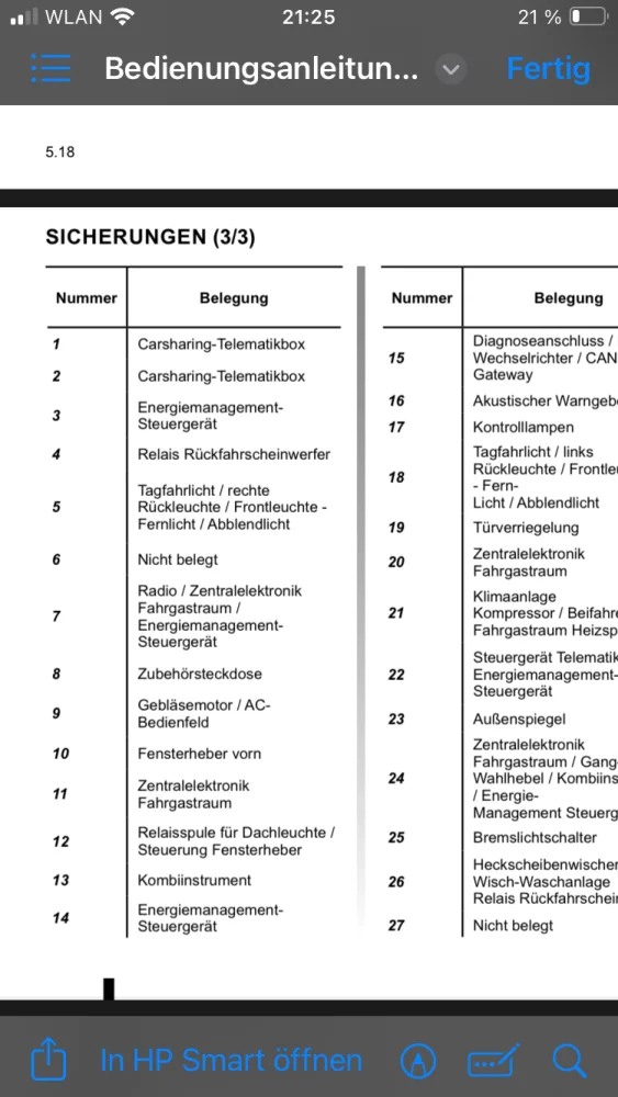

Hier Auszüge aus dem Bordbuch 2020, etwas übersichtlicher, aber auch nicht optimal.
Es scheint bei späteren Baujahren keine Änderungen gegeben zu haben.

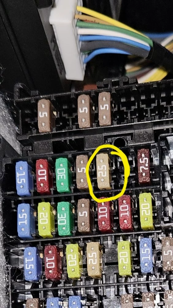

Es werden noch Wetten angenommen. Eine einfache Lösung wäre mir lieb, daß doch die Birne kaputt wäre, daß der Stecker an der Lampe oxydiert ist.....irgend so was. Sonst wird es wohl doch kompliziert....
Soweit ich weis ist das kein Stift sondern CanBus gesteuert. Zumindest bei Skoda.
Ich kenns mechanisch wie von @VonTrier V2.0 beschrieben.
Und ja, das würde das Verhalten komplett erklären.
@Schicki78 Hast Du eine AHK?
Ich wette mal es ist die 24 :), aber Energie-Management Steuergerät klingt interessant. Ich habe jetzt keine Zeit, aber das ist bestimmt über Pyren ansprechbar.
Die 24 ist es eher nicht, denn da würden noch andere Sachen nicht funktionieren, so dass das Fahrzeug gar nicht vom Hof käme.

Also könnte die Sicherung 31 eventuell die Gesuchte sein. Aber für was gab es denn die "Enttauung"? Ist damit die Heckscheibenheizung gemeint?
Das ist bei mir die Sicherung für die Nebelschlussleuchte.
Das wäre dann die Nr. 5 in der Auflistung, zuständig auch für rechts Tagfahrlicht, Abblend-/Fernlicht und Rücklicht. Läge das Problem mit der NSL an der Sicherung, wäre die komplette rechte Seite unbeleuchtet.
Die 31 gibt es beim MY22 nicht mehr. Was da beim MY20 gesichert wurde, wissen wohl nur die Chinesen. Diese Dokumentation ist armselig, so aussagekräftig wie die Peking-Rundschau.
