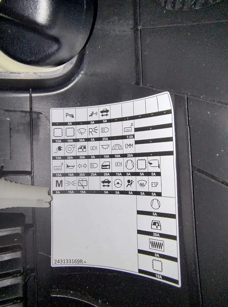

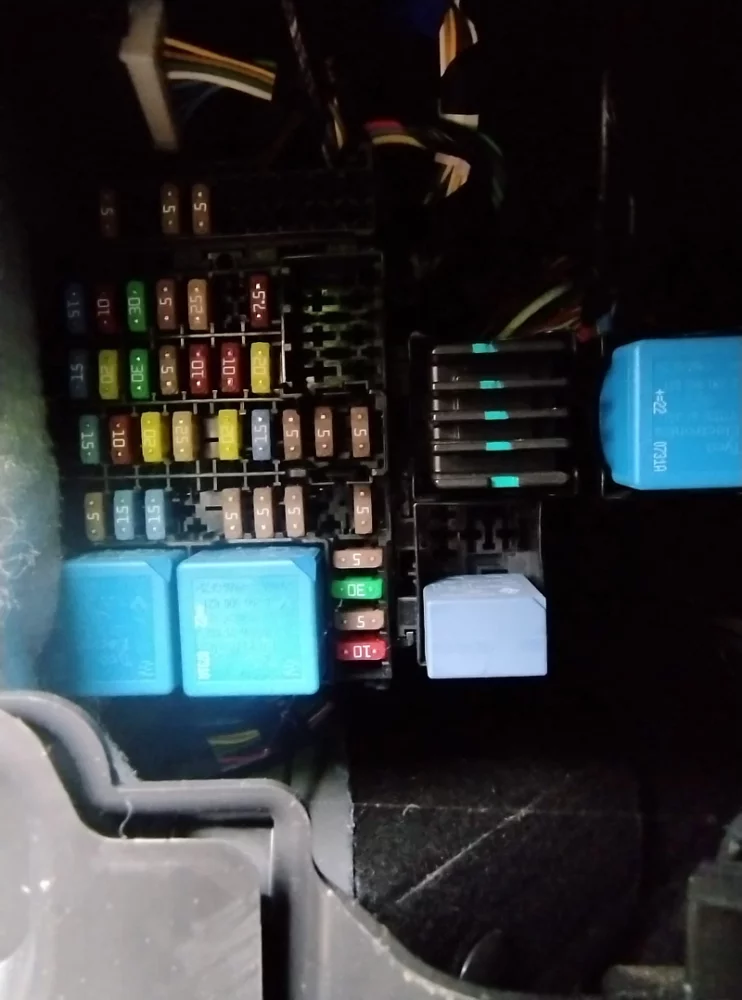

Ich war eben nochmal unten, der Spring ist komplexer als ein Fusionsreaktor.
Festgestellt habe ich zuerst dass im manuellen Modus (bei mir) sich Abblendlicht + Nebelschlussleuchte ohne Schlüssel einschalten lassen, nicht mal gesteckt. Das Risiko dass man in der Position das Abblendlicht vergisst und am nächsten Morgen 2 stellige Vampirverluste feststellt, besteht also durchaus.
Dann, alle anderen Türen und Klappen haben keinen Einfluss auf die Funktion der Nebelleuchte, nur die Fahrertür.
Unterschied zwischen Fahrertür und dem Rest, sie piepst. Kann es sein dass man den Piepser (über Pyren) ausschalten kann und somit gleichzeitig die Nebelleuchte ? Oder dass es eine Position (ich weiss dass unser Freund @Schicki78 viel damit gemacht hat, als ich noch als @Dracula unterwegs war) also eine Position gibt wo man gezielt die Nebelschlussleuchte ausschalten kann ? Warum ? Nun, es gibt Länder wo sie verboten ist, es wäre also sinnvoll das als Parameter zu programmieren.
