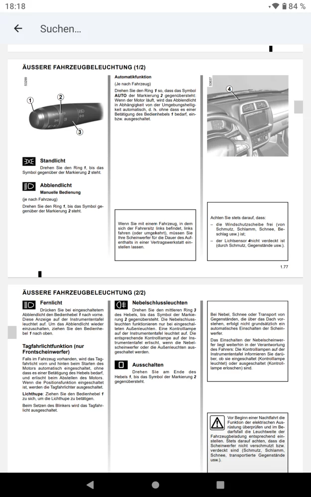

Wie bekomme ich die Nebelschlussleuchte an?
Zündung ist an. Ok Leuchtet.
Licht ist auf Auto und dleuchtet auch.
Aber beim Drehregler am Blinkerhebel tut sich nach Betätigung nix.
Kontrolleure bleibt aus und hinten leuchtet nix.
Habe die Lampe ehrlichgesagt noch nie benutzt.
Würde aber meinen das bei den letzten beiden Inspektionen die Beleuchtung geprüft worden ist.
Gibt's da ein Trick?
Leuchtet auf Automatik wirklich das Abblendlicht? Nicht nur das Tagfahrlicht? Sonst aus dem Automatikmodus raus auf das Abblendlicht gehen und dann den kleinen Drehregler kurz betätigen. Ist das Fernlicht aus? Ich weiß nicht ob das Einfluss hätte, aber man weiß ja nie....
Ich habe das Auto gerade nicht da. Tippe allerdings auf defekte Birne.....
Normalerweise von Automatik auf Abblendlicht/Nebelschlussleuchte (Kombinierte Symbole) dann den Nippel durch die Lasche zie.... Pardon, den kleinen Drehknopf weiter innen einmal bis zum Anschlag drehen, das nächste Drehen bis zum Anschlag schaltet sie wieder aus.
Einschalten Nebelschlussleuchte: siehe Bedienungsanleitung Seite 1.77 und 1.78

Kleine Aufklärungen: Es gibt rechts unten im Tacho eine gelbe Kontrolllampe. Die Nebelschlussleuchte geht auch ohne OK. Man muß da nur bei "Zündung" von der Automatik weg zum Abblendlicht gehen und dann den "Ring" für Nebelschlußleuchte drehen. Leider war keine Zeit mehr nach einer Sicherung zu suchen, da das Auto wieder on the road ist. Vielleicht kann ich Morgen noch suchen, da bin ich auf großer Fahrt und habe an den Ladesäulen vielleicht etwas Ruhe.....
So, ich bin jetzt auch ins Auto, und das kleine gelbe Kontrollanzeige unten rechts habe ich eben auch gesehen. Das Ganze wird aber noch perverser.
Wenn du nämlich das Nebelschlusslicht einschaltest und nachsehen möchtest ob es wirklich brennt, das kann dir allein nie gelingen. Denn sofort nachdem du die Fahrertür öffnest, geht es wieder aus. Und auch nicht wieder an wenn du die Tür schliesst. Kontrolle allein geht also nur wenn man durchs Fenster greift, einschaltet, und ohne die Tür zu öffnen nach hinten geht.
Da muss der Reisschnaps in der Dongfeng IT Abteilung an dem Tag besonders stark gewesen sein. :)
Also wird die Fehlersuche noch schwieriger. Es sitzt also noch ein Relais dazwischen (ist meine Vermutung). Offene Tür hatte ich nicht probiert, da ich die Wirkung der Lampe in der Dunkelheit gut sehen konnte. Wo da jetzt der Sinn von dieser Schaltung sein soll ist mir auch schleierhaft. Wie schnell vergisst man da bei starkem Nebel nach der Pinkelpause das Lämpchen wieder einzuschalten. Klar, das Ausschalten vergessen die meisten und da ist die Schaltung sinnvoll. Aber das kapiert doch kaum einer. Und ohne @VonTrier V2.0 s Entdeckung hätte ich das wohl nie entdeckt.
