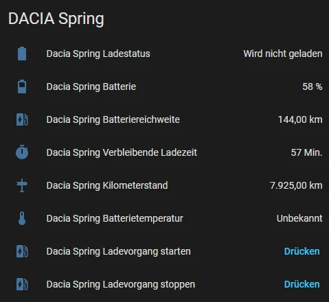

Hi,
kann den Fehler nur bestätigen:
Es scheint als würde der Kleine nach dem Update keine Daten mehr übertragen, die mit der Batterie zu tun haben. Das Betrifft Ladeszustand, Restreichweite, Ladebegrenzung, usw.
Ich nutze u. A. den Renault-Connector in Homeassistant. Dieser zeigt nach wie vor alle Werte an, allerdings sind die übertragenen Werte mittlerweile drei Tage alt (siehe Screenshot die ersten vier Werte) und Ladevorgang starten und stoppen führt zu einem Fehler.
Der übertragene Kilometerstand und die Ortung funktionieren hingegen einwandfrei.
Auch im Fahrzeug selbst kann ich keine Fehler feststellen.
Da das Mediasystem ja in mehreren Fahrzeugen verbaut wird, haben die bestimmt ein Update freigegeben, in dem ein für den Spring spezifisches Modul fehlt - nur so eine Vermutung...
...ist ja der einzige Dacia mit "Batterie" (hust)
Bin sehr gespannt, was der Kundenservice dazu sagt!
VG
Heiko

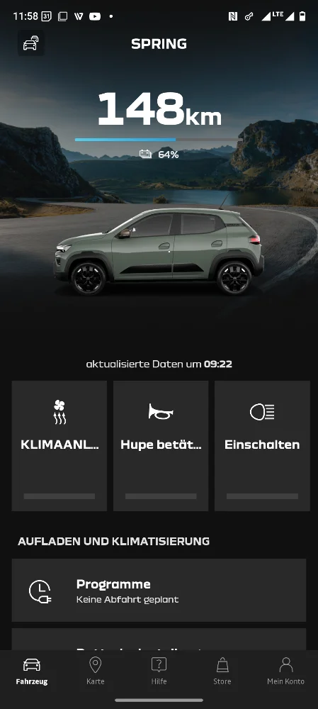

Ausser Ladeverlauf scheint noch alles zu funktionieren. Ladeverlauf liefert keine Daten.
Update am Samstag durchgeführt.
