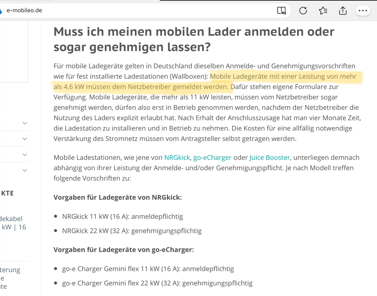

Das ist - glaube ich - nicht richtig. Ich habe jetzt lange im Netz rumgesucht und es steht eigentlich überall so, dass auch mobile 11kW Wallboxen anmeldepflichtig sind, z.B. hier:
Aber wie soll das denn funktionieren, ok zuhause, wo ich vielleicht 80% meiner Ladevorgänge mache, da kann ich es ja verstehen, aber unterwegs bin ich dannbei unterschiedlichen Netzbetreibern.
OK verstehe einer diese Bürokratiekram, wenn dem so ist, dann ist das so.
Aber wenn du mit der Box nur deinen Spring läds, dann bist du unter den 4,6A. :cool:
