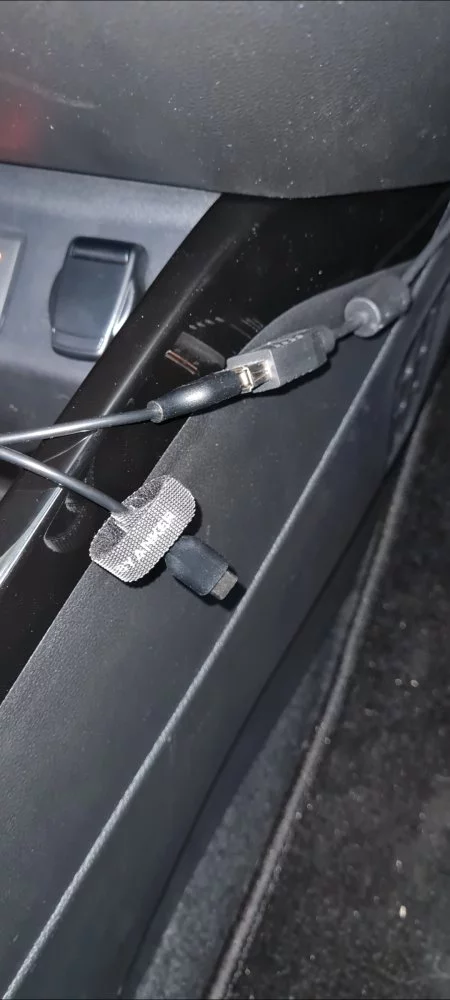

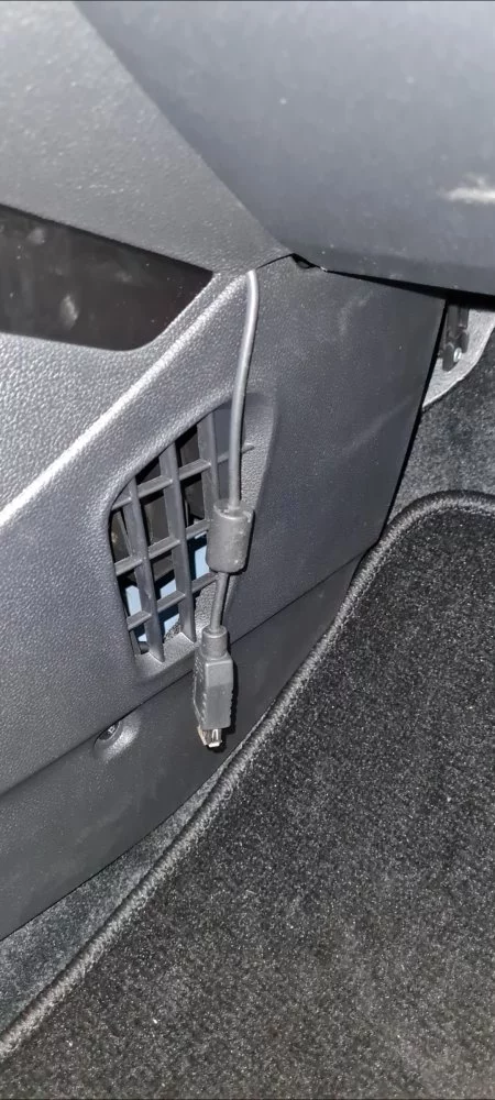

Habe mal versucht ein paar Bilder zu machen
Buchse vom Radio (angelötet)
Buchse mit Kabel zum Handy (funktioniert)
Mittelkonsole Buchse an verlängerungskabel angeschlossen und Handy Kabel angeschlossen (funktioniert nicht)
Eventuell zu hohe Stromaufnahme durch die zusätzliche Beleuchtung der Buchse. Kannst du die deaktivieren?
Hab ich auch vermutet, deswegen eine Buchse ohne Beleuchtung geholt. Gleiches Problem. Auch mit einem weiterem verlängerungskabel bleibt das Problem (USB 3.0).
Dann dachte ich, dass es an der Leistungsangebot liegt, sprich zu viel Verlust über die Länge. Habe ein 3m Kabel in die verlötete buchse gesteckt- kein Problem.
Noch Ideen? 😞

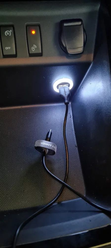

Was habe ich gemacht:
Doppel USB Ladebuchse mit Beleuchtung
Beleuchtung ablagefach Mittelkonsole
Rekupschalter mit Beleuchtung
Wie auf den Bilder zu sehen habe ich alles so gebaut, dass alles abgesteckt werden kann, falls man die Konsole komplett wieder raus nehmen muss.
