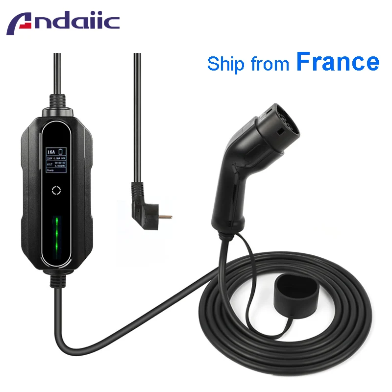

Wenn möglich, ziehe die 5x6mm in die Garage, montiere dir eine schöne Kombidose (16A oder 32A), zB:
Alternativ minimum 1phasig 2,5mm Leitung und eine neue hochwertige Schukodose.
Zu 2.)
Ja, sogar relativ günstig. Hatte die 5m Variante (war zu kurz) und jetzt die 10m Version.
Leider nicht mit einstellbarer Prozentabschaltung, das können leider nur die teuren Geräte.

Danke für'n link, eben 100€ gespart ;)

Das TÜV Zertifikat gilt meiner Meinung nach nur für das Kabel. Das Zertifikat von CTB betrifft nur die EMV Prüfung. Zu einer CE Konformitätserklärung gehören aber auch noch Zertifikate / Reports nach der Niederspannungsrichtline und RoHS, REACH Erklärungen dazu.
Daher muss der Importeur / Käufer diese Unterlagen anfordern und eine CE Konformitätserklärung erstellen. Das wäre mir hier zu heikel.
