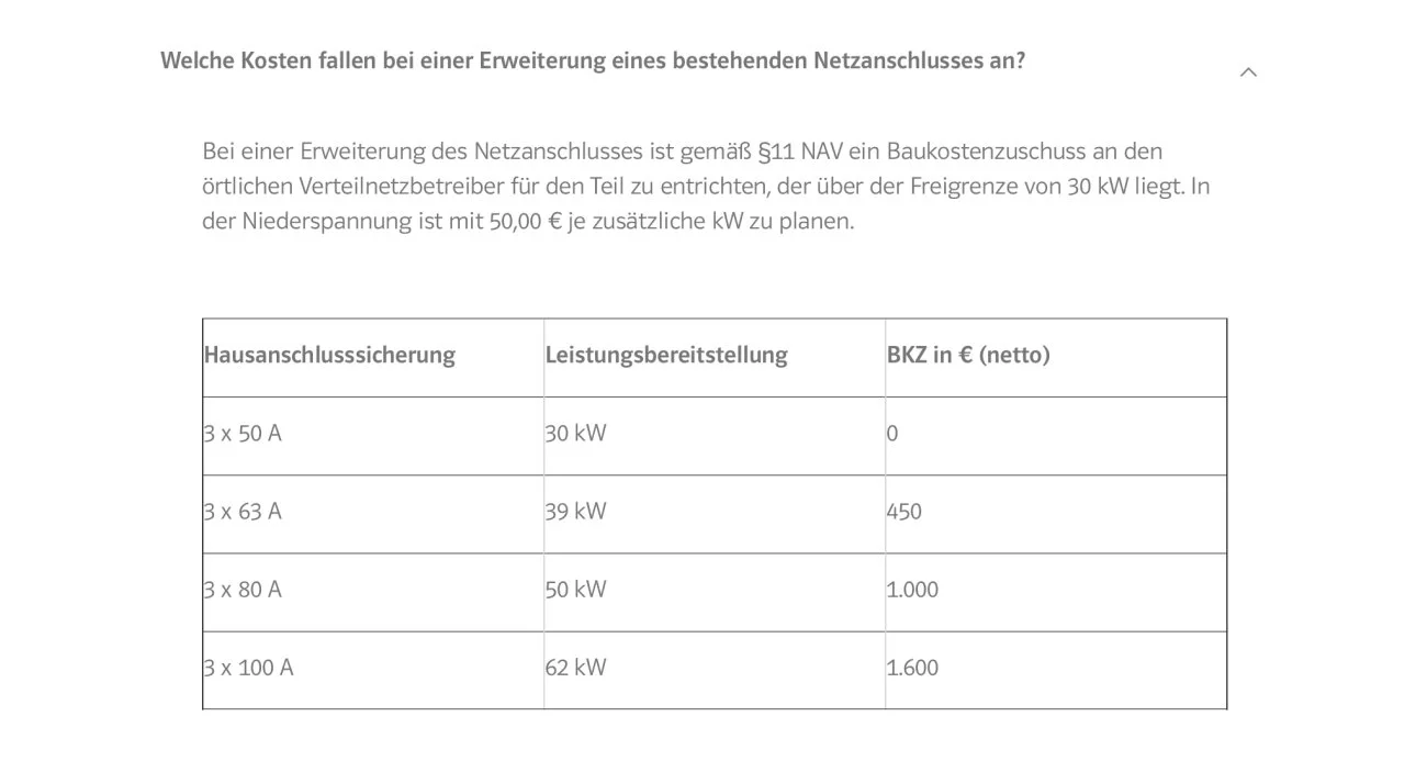

Der Elektriker meldet dann die Veränderung an den Netzbetreiber. Muss die Hausanschlusssicherung auf 3x 50A oder 3x 63A erhöht werden, dann fallen Kosten an. Berechnung: bis 30 kW wären frei, jedes kW darüber wird mit 50 € berechnet (siehe Foto).

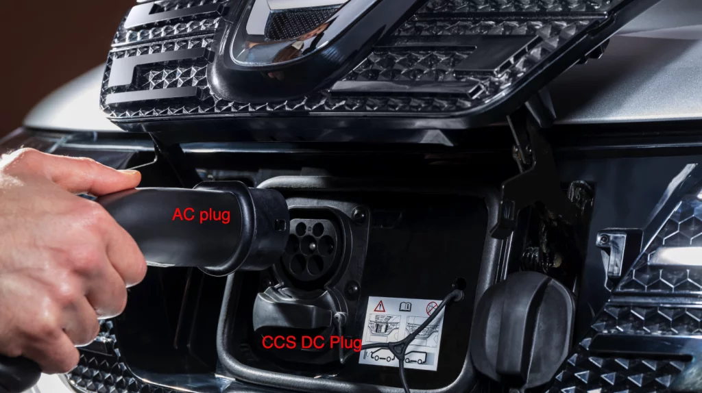

@PeterS Was ist CCS? Brauche ich das? AC kenn ich von der Rockband AC/DC
Kannst Du das mal ausführlich erklären und nicht nur Brocken hinwerfen!
Erklärung für Nichttechniker und Laien!
Wechselstrom: AC
Gleichstrom: DC
Wechselstrom bietet Deine 22kW-Wallbox auf drei Phasen verteilt (3Phasen x 32A x 230V).
Davon nutzt der Spring eine Phase in seinem bordeigenen Gleichrichter und drückt´s als Gleichstrom in den Akku.
Also 1 x 32A x 230V = ~7kW
Das ist das Maximum, mit dem sich der Spring an Wechselstrom bedienen kann.
An Gleichstromladesäulen wird der Wechselstrom bereits vor oder in der Ladesäule mit einem stationären Gleichrichter auf Gleichstrom gewechselt.
Dann geht über den CCS-Stecker der Gleichstrom am bordeigenen Gleichrichter des Spring vorbei und wird direkt in den Akku gedrückt.
Hier sind 30kW Leistung möglich.
Der Spring hat optional eine CCS-Anbindung, Aufpreis ca. 500 Euro. Mit diesem zusätzlichen Anschluss können Sie bis zu 30 kW laden. Wenn diese Zusatzoption nicht verfügbar ist, können Sie bis zu 7,4 kW laden. Selbst bei Ladesäulen von 22 kW gehen maximal nur 7,4 kW ins Spring.
