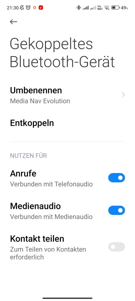

Das fehlende Telefonbuch solltest du bei den Bluetootheinstellungen im Smartphone finden, wenn du das MediaNav anwählst. Bei mir muss ich die Kontakte auswählen.
Guckst du hier:
Je nach Handy musst du bei der Bluetooth Pairing Anfrage den Zugriff auf die Kontakte und Anruflisten erlauben.
