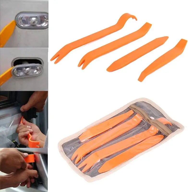

Allerdings braucht man für diese Umbauten auch das richtige Werkzeug für die Leisten und Abdeckungen.
Die habe ich noch von VW-Umbauten und ich meine, besonders der Hartplastik hat sehr schnell Schrammen.
Neben dem Kunststoff Brecheisen nehme ich noch eine alte Kreditkarte mit rückseitig aufgeklebter Gummimatte,
ansonsten ist Frust vorprogrammiert.

Ich habe sie zwar nicht von dort, aber die Spatel bekommt man zum kleinen Preis
bei Onkel Xi.
Guter Tipp mit dem Cliphebern. Allerdings sollte mann das nicht bei kalten Temperaturen machen. Bei sommerlichen Temperaturen bleiben alle
Clips heil, im Winter sind die alle kaputt.
