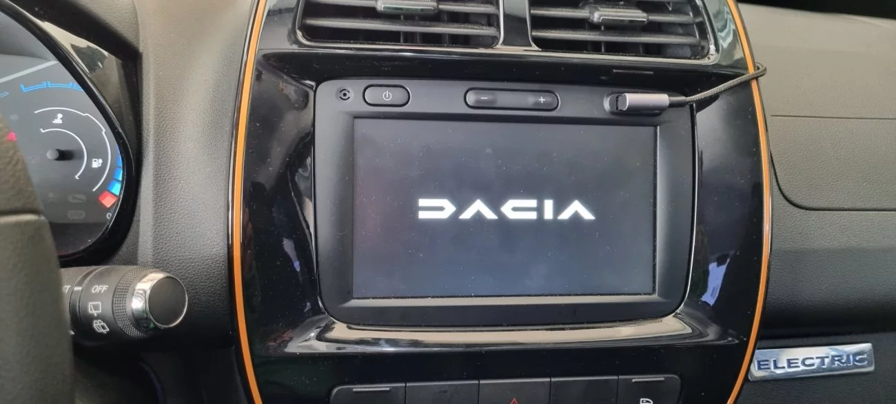

Danach dass orig. Dacia update durchführen
Dann dass script aus dem download für dass neue logo entpacken und in den pyeren/macro ordner kopieren (bei bedarf können auch alle scripts dahin verschoben werden)
Dann wie gehabt den verwendeten obd adapter im spring anstecken- zündung ein- usb anschließen oder bt/wifi verbinden
(ich arbeite mit dem obdlinksx)
Spring.bat starten und obd auswählen.
Dann dass gewünschte script ausführen und fertig!
