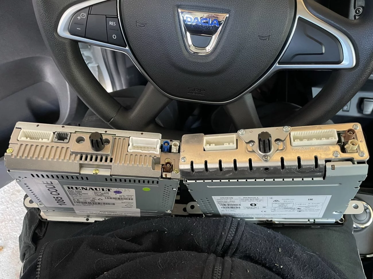

Hallo zusammen. Ich habe ein MediaNav von einem anderen Fahrzeug (Renault) bekommen und würde dies gerne in meinem Kleinen einbauen. Beim anschauen der Anschlüsse musste ich feststellen dass diese nicht passen da ich ja das R&Go Radio verbaut habe und da sind die Stecker anders. Hat vielleicht jemand hier schon mal einen Umbau vorgenommen oder kann mir einen Adapter empfehlen? Im Bild sind beider Radios zu sehen, das Rechte ist momentan verbaut. Vielleicht gibt es ja auch einen Adapter auf ISO Anschlüsse. Bin für jeden Tip dankbar. Grüße an alle Spring Racer

Oje. Also es gibt bestimmt Adapter. Aber ist da bspw. DAB+ beim R&Go verbaut? GPS vermutlich nicht. Die Rückfahrkamera sowieso nicht. Insofern, wenn du alles haben willst, wird das schon ein Sammelsurium. Jetzt hast du dir das schon geholt - sonst hätte ich eher ein 2DIN Android empfohlen, die gibt es im Set mit allen externen Modulen.
Ansonsten: gerade bei DACIA lohnt es meist schon, die Sachen direkt ab Werk zu nehmen... OK, zu spät...

Hallo, das DAB+ ist beim R&Go schon mit drin, GPS ist nicht das Problem, nur die unterschiedlichen Anschlüsse sind einfach doof, muss mal schauen ob vielleicht Dacia direkt was hat. Mfg
Ich würde mal bei den Dacianern nachfragen, da gibt es auch sehr schlaue
Köpfe.
Gerade in Sachen Umbauten.
