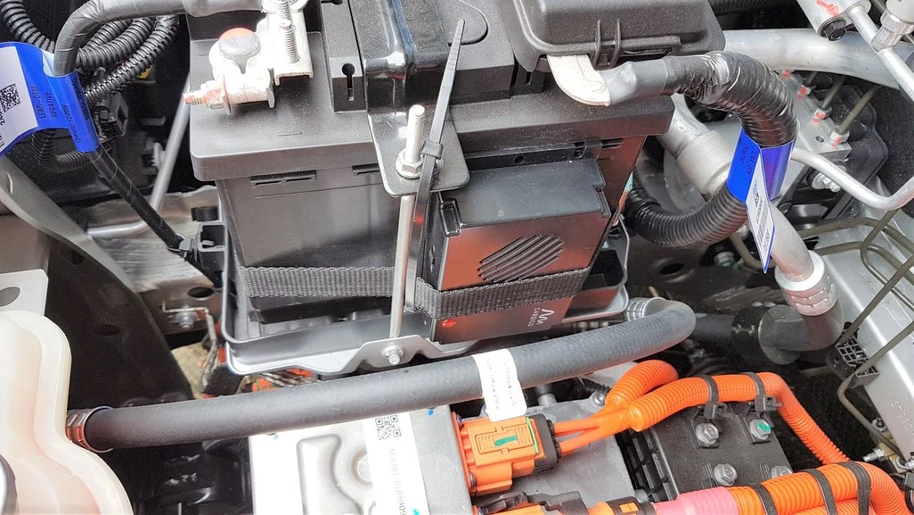

Hat jemand eine bessere Idee bzgl. Einbau des Marderschrecks? Gerät liegt unten auf der Batterieplattform auf. Wollte im Motorraum keine Löcher bohren.
Dieser Marderschreck kannst du vergessen.
Das schreckt die Marder nicht ab. Das gleiche Gerät hatte ich auch im Ensatz. Marder haben trotzdem Schaden angerichtet.
Das einzige was hilft, sind Elektroschock Platten. Seitdem ich die verbaut habe ist Ruhe im Karton, bzw. der Büchse. :D

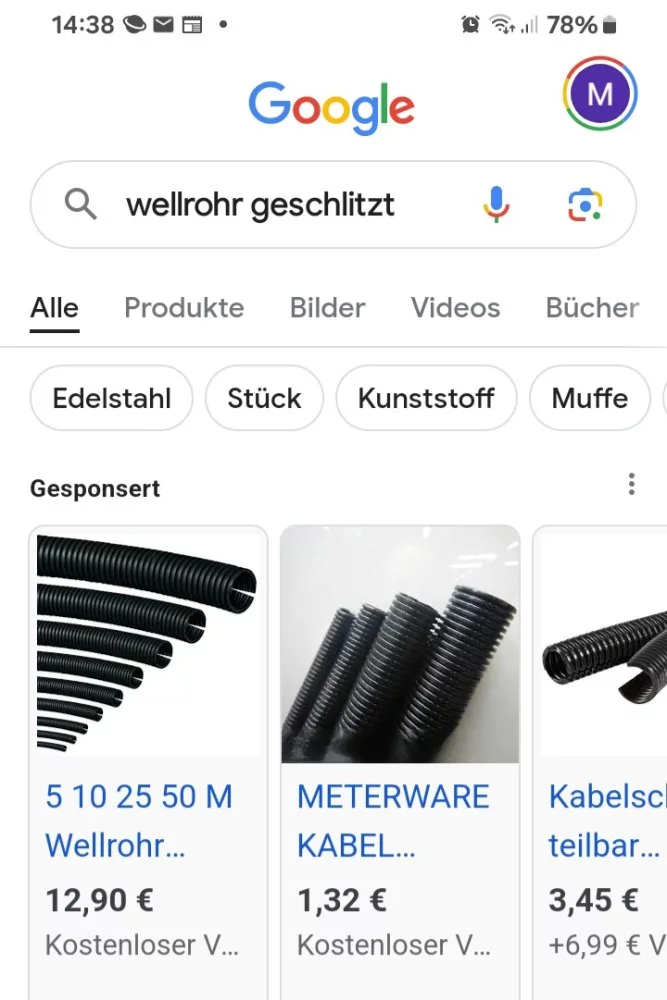

TIP: nach Schlauch Teilersatz im Toyota Hybrid mit Abwehrmassnahmen nun zur Abhilfe
beim Dacia Spring:
● sämtliche Kühlerschläuche mit Wellrohr/ geschlitzt überzogen, mit Kabelbinder geschlossen fixiert.
Diese dünnen, kleinen Inverter- Schläuche bieten sich wirklich zum "Reinbeisen" aus Sicht des Marders gerade zu an, da ist auch Platz zum Chillen, lecker...🦷

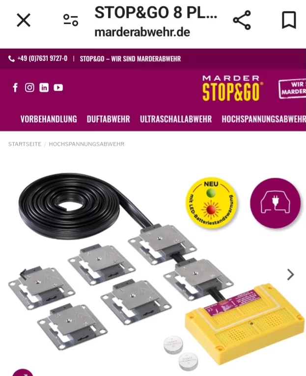

ABHILFE, TIP:
● Das Marderabschrecksystem , mit Ultraschall, der sich aus Platzgründen/ Bauteil- Ablenkung nicht optimal entfalten kann plus
diese "Hochspannungs- Kontaktplatten", mit gemessenen, pulsierenden ca. 350 Volt Gleichspannung wird dem unbedarften Besucher ( Werkstatt- Personal: aufgepasst 😇) einen einmaligen, ordentlichen Schrecken einjagen ...bei korrekter Berührung +und - gleichzeitig: bääm⚡🌟⚡❗
●Inzwischen gibt es dieses System sogar mit Lithium Batterie Antrieb.
(Marderschreck aus Südbaden) Erstaunlich dabei, dass diese wirksame o.g. Hochspannung, pulsierend, erzeugt werden kann. Vorteil: die kleine Dacia Starterbatterie bleibt von diesem echten "Ruhestrom- Verbraucher" total verschont, d.h. der wird sogar "anspringen", d.h OK/ Ready nach Standzeit x!

der MARDER mag KEIN Wellrohr, geschlitzt, HIHI...der Elektriker lacht mit...guck mal

Hab den Mardeschreck von Voelkner siehe oben im Beitrag von EV1
in allen unseren Autos eingebaut.
Warum? Weil ohne unser Dacia Lodgy komplett masakriert wurde!
Seit dem ist Ruhe. Er macht übrigens keine pulsierende Spannung sondern eine ziemlich schöne Gleichspannung um 280V. So meine Geräte jedenfalls, hab es nachgemessen und persönlich schon mal getestet:
Da fass ich nicht mehr freiwillig ran :(
War aber nur aus Ungeschick beim Nachfüllen von Öl beim Lodgy.
Der Marder überlebt das, geht aber ganz ganz schnell wieder raus :)
