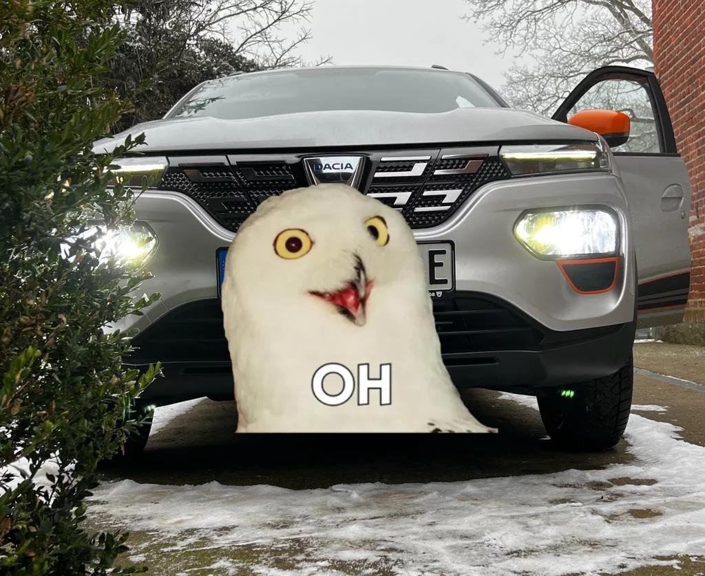

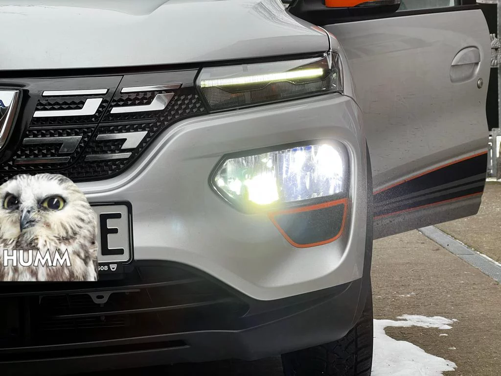

Ich hab beim Kauf der H1-LEDs nicht auf die Lichtfarbe geachtet🤪6000K, die H7-LEDs wurden in 6500K geliefert.. aber seht selbst.
Ein müh Gelbstichig💡

Sieht man das, wenn man hinter dem Steuer sitzt und das Fernlicht eingeschaltet hat? Von vorne dürfte es jedenfalls keiner sehen, weil du ja das Fernlicht ausschalten wirst, wenn dir einer entgegen kommt. ;)

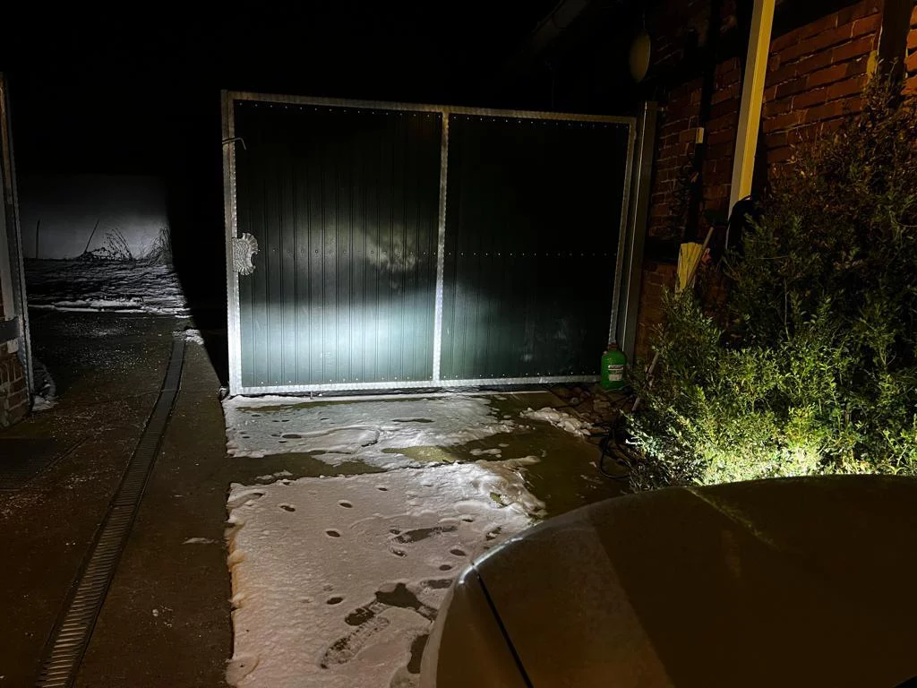

Ohne Aufblendlicht. PS: Der rechte Scheinwerfer wird vom Busch komplett geblockt.

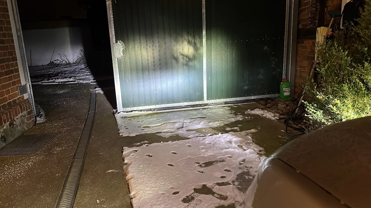

Mit LED-Aufblendlicht.
Ein Bit Yellow sieht man🥃 Das ganze auf ein grünes Tor..

Ich muss leider berichten, dass die Novsight 2000lm H1 LED 6500K nicht hell genug sind.. Morgen kommen erstmal die Halogen😭Original Leuchtmittel wieder rein..
Die LEDs strahlen nur links und rechts ab. Sie sind in der Bauform etwas länger als die old Halogen.. dadurch wird der Reflektor nicht richtig ausgefüllt.. LED-Aufblendlicht ist so, wie im Lodgy lediglich Nebelscheinwerfer einzuschalten🙈ergo raus damit und zurück geschickt. Ein Versuch ist war es wert💡
