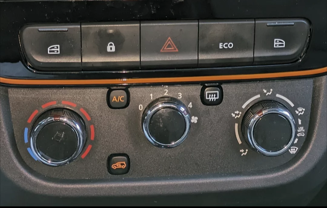

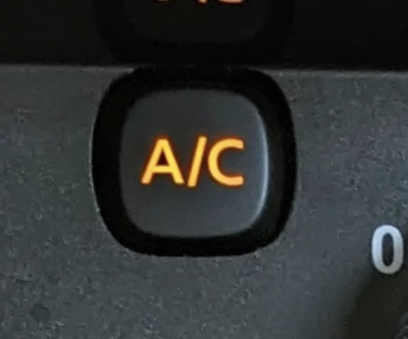

Ich fasse nochmal mit Fotos zusammen...
Für eine schnelle Entfeuchtung des Innenraumes und beschlagener Front- und Seitenscheiben bieten sich folgende Einstellungen an:

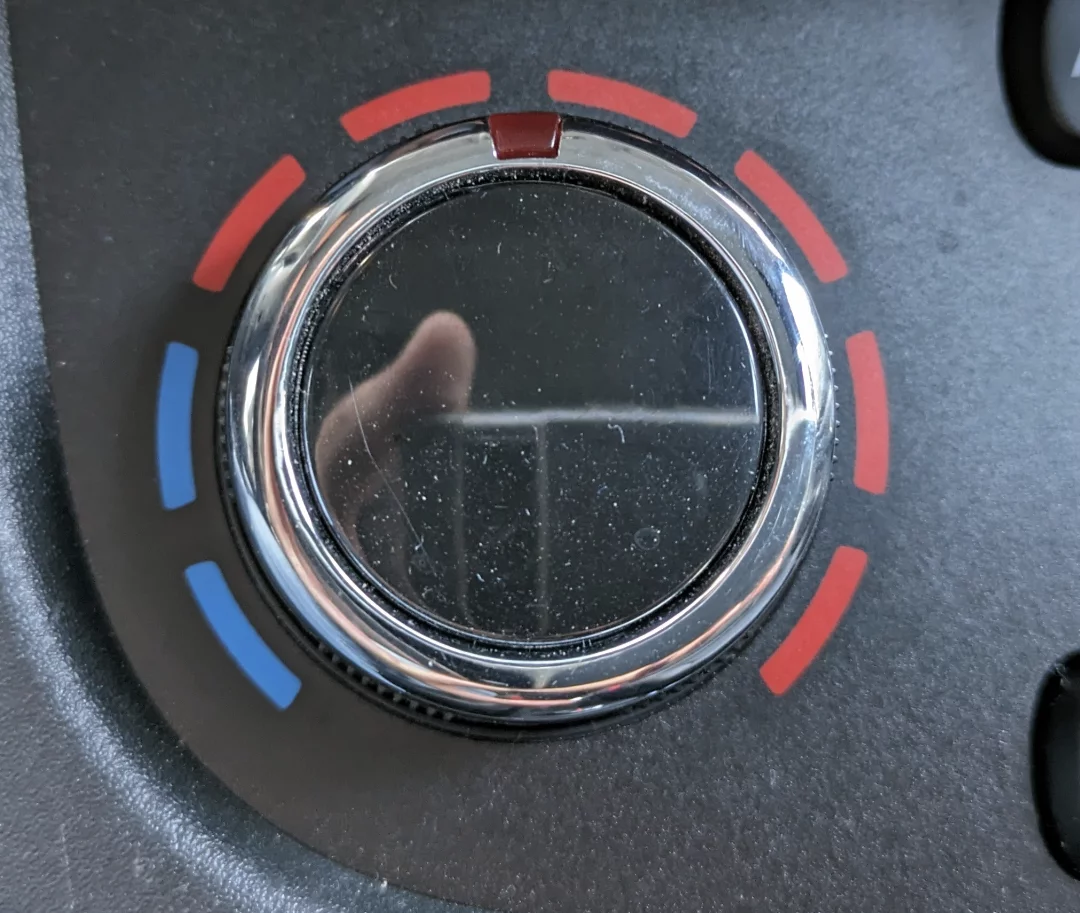

- Temperaturwählschalter auf ca. 12 Uhr Rastposition
(wählt man wärmer, springt der Klimakompressor nicht mehr an obwohl AC leuchtet)
- AC an

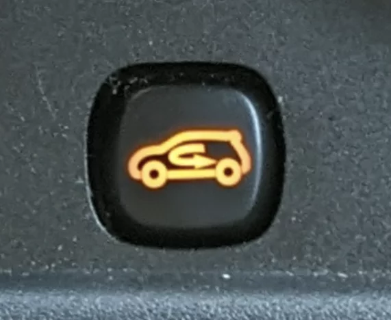

- Umluft an

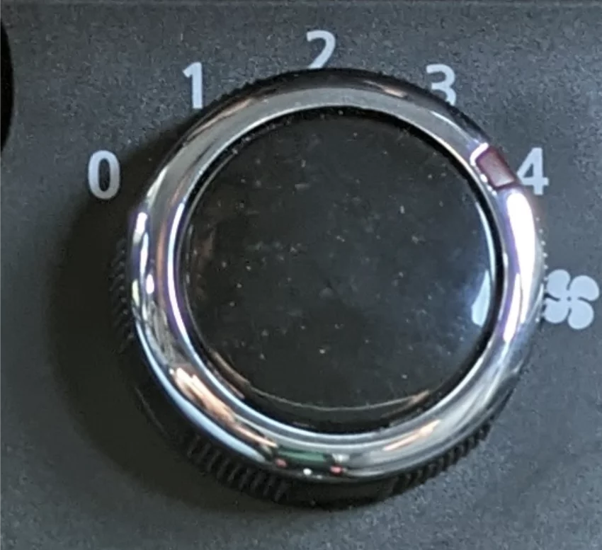

- Gebläse Stufe 4

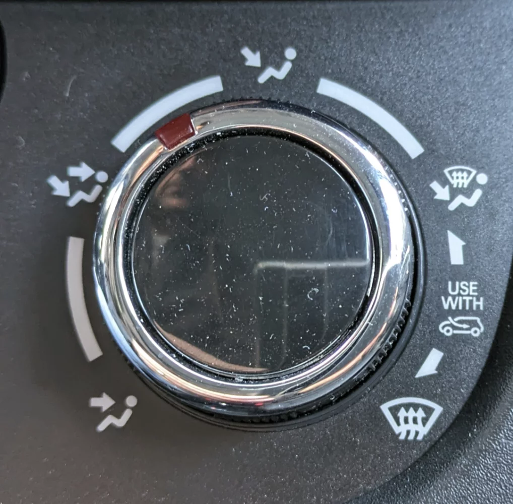

- Wahlschalter rechts auf ca. 10:30 Uhr damit die Luft sowohl auf die Frontscheibe als auch auf die Seitenscheiben geleitet wird
Am besten man sucht die Position indem man den Luftstrom auf die Frontscheibe und die seitl. Düsen händisch prüft

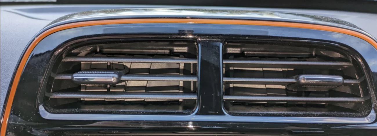

-mittlere Düsen schliessen
Beide Hebel nach aussen. Sonst funktioniert die 10:30 Uhr Position nicht.
Und die Sonnenblenden kann man auch noch etwas nach unten klappen für bessere Verwirbelung an der Frontscheibe...😊
Das ist jetzt aber nur die Einstellung für schnelle Entfeuchtung des Innenraumes.
Schnell warm oder Enteisung (aussen) der Scheiben ist natürlich ohne AC und max. Temp.
Wer hat noch das Problem wenn die Klimaanlage also AC an ist aber der Heizungsregler über die 12 Uhr Stellung geht ,schaltet der Klimakompressor ab und entfeuchtet natürlich nicht mehr .
Egal ob mit oder ohne ECO Modus.

Umluft würde jedenfalls dazu führen, dass sich der Innenraum schneller aufheizt und die Luft dann auch mehr Feuchtigkeit aufnehmen kann.
Ob es wirklich hilft?🤷
