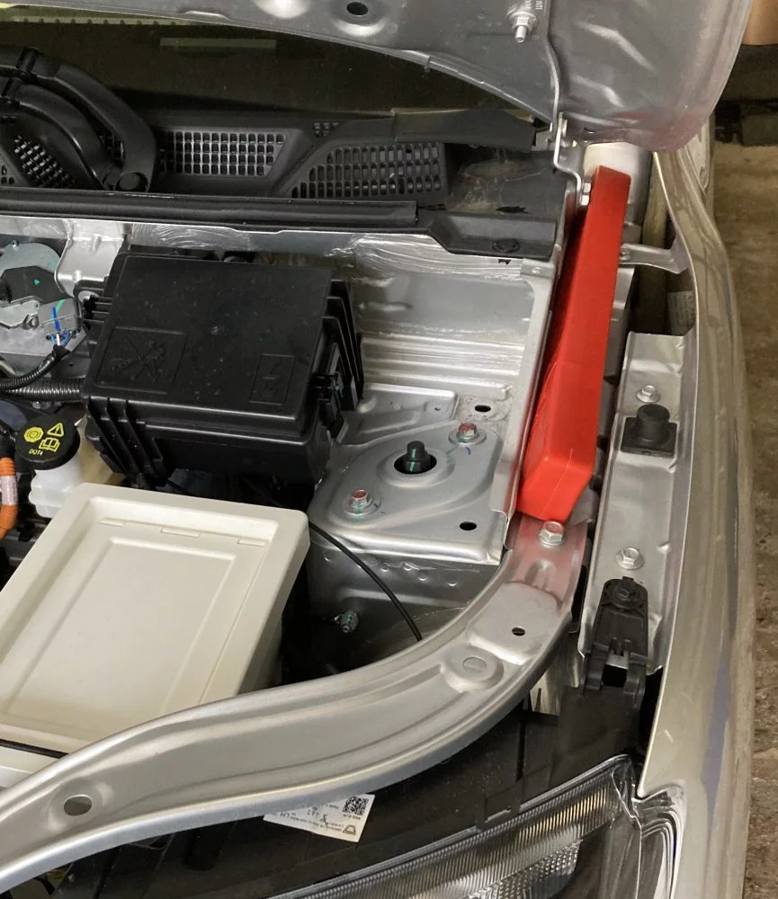

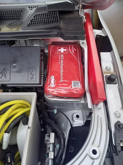

Hatte mir danach noch mal Gedanken über die Ausnutzung des riesigen ungenutzten Motorraumvolumens gemacht und ein ein neues Plätzchen für Warndreieck gefunden.
Hält und klappert nicht. Hat nach vorne hin ein Spiel von ca 5 mm. IMG_3355.webp
Was man nicht unbedingt benötigt wenn man erdt den Ring einklipst.

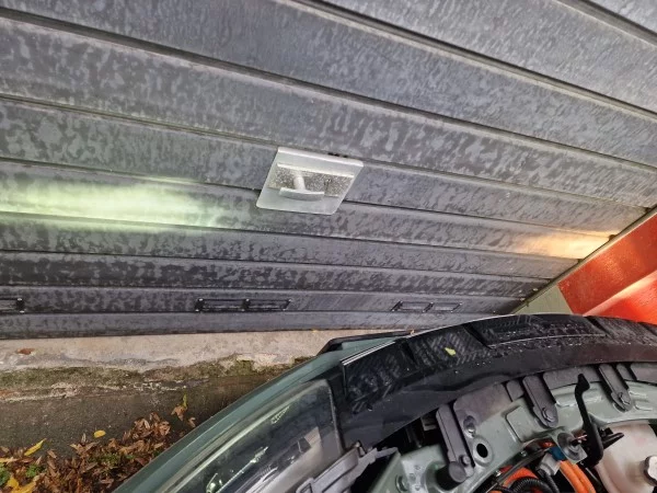

Was für ein Unterschied..., einmal gelbes Licht und einmal weißes Licht..., besten Dank nochmal an @Tom ate
(y) :giggle: (y)
jetzt sind aber beide Seiten gleich weiß..., ja ich weiß... :ROFLMAO:

Lichtfarbe ist ein großer Unterschied..... :-)
Von der Lichtmenge nicht so wirklich oder? Zumindest wirkt es so auf den Bildern ...
Auf dem 2ten Bild schaut es so aus als wenn die LED minimal heller ist, jedoch auch weniger "Fläche" beleuchtet ... (?)
Leider ist es wohl für einen 1:1 Vergleich bei Nacht für den Lichtteppich schon zu spät, da beide jetzt mit LED. Wie ist denn so der Unterschied in der Ausleuchtung?
Meine Halogen Osram NightBreaker lassen leider noch auf sich warten; Hängen isgendwie noch in der Post .... :-(
Mit den Originalbirnen fühlte ich mich nachts manchmal etwas unsicher und das Licht der hinter mir fahrenden war teils heller als mein Lichtkegel.
Mit den LED-Lampen war das dann echt eine ganz andere Nummer.
Die Straße wird auch bei tief eingestellten Scheinwerfern wesentlich besser ausgeleuchtet.
Und interessanterweise reflektieren die „Katzenaugen“ der Begrenzungspfosten das LED-Licht auch wesentlich besser.
