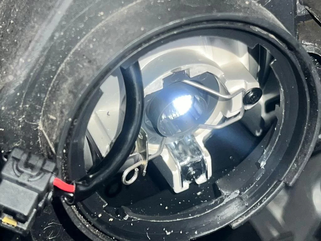

Egal, bei mir hängen die Dinger auch an der unteren Grenze der Öffnung und ohne Verstellung leuchtet es in den Himmel. Also erstmal mit dem Leuchtweitenregulierer auf geschätzte Höhe eingestellt.
Da ist dann der Abstand auch gerade so ausreichend dass es nicht anliegt, jedenfalls verstellt sich beim Deckel aufdrehen dann nichts großartig und auch das Geräusch der Lüfter bleibt im Rahmen.

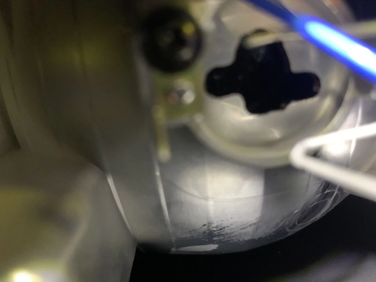

Was ich aber gesehen habe ist dass bei meinem rechten Scheinwerfer der "Kopfspiegel" nicht so schön gerade über dem Leuchtmitttel hängt wie links...
