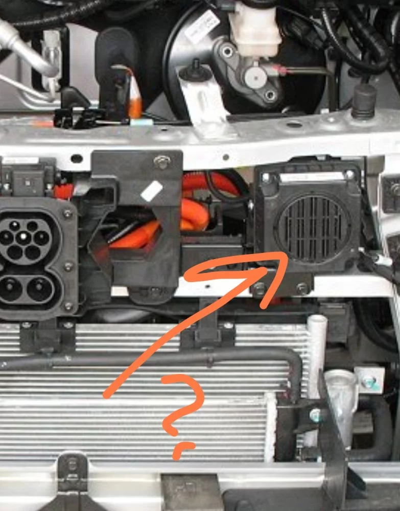

Wo sitzt der Avas Lautsprecher?
Wo genau?
Das Ding?

AVAS: der Pfeil zeigt es richtig. Man kann den Stecker abfummeln aber das gibt eine Fehlermeldung. Ausprogrammieren ist besser.

Ja, ich habe es noch nicht wirklich geschafft, mal einen anderen Spring im ruhigen Gelände zu fahren, damit ich einen direkten Vergleich habe. Ich habe neulich auch einen Peugeot 208e gesehen, da war das AVAS auch recht laut, bei Teslas höre ich gar nichts, bei einigen PHEV ist es aber auch "übertrieben" laut. Da erschreckt man ja fast :D
Alles klar, ich lebe damit! Meine Ohren lasse ich aber ungedämpft, so kann ich die Natur besser hören! Und mach einfach das Radio lauter, das machen ja auch viele Verbrenner-Fahrer hehe
Zum AVAS, Nachtrag, sorry:
Ich habe nun vorne zwischen den Lautsprecher-Lamellen und "Grill" und noch "drumherum" einen Schaumstoff hineingestopft, und mir kommt es schon angenehmer vor. Es ist immer noch "laut" genug, damit sich Leute umdrehen ;)

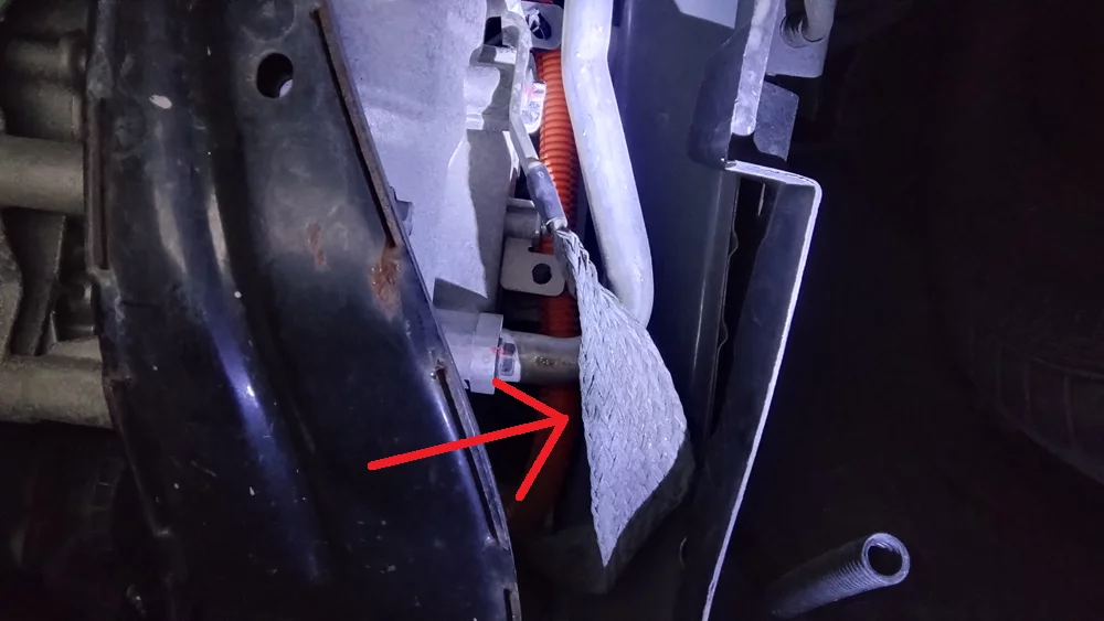

UPDATE: heute ist mir dieses Video zugesandt worden, und DAS könnte ja endlich die Lösung sein 🤓
Dort geht es um ein ähnliches hohes Surren bei Teslas. Von der Antriebseinheit und generell im Motorraum gehen "gewobene Kupferkabel" von den Motoren usw. zum Fahrgestell, um dort die Masse zu machen.
Diese rosten mit der Zeit etwas, werden grau/grünlich und starr, und leiten die Geräusche/Schwingungen? schlechter weiter.
Die Lösung ist einfach: Kabel "durchkneten" bis sie nicht mehr "knistern" und dann mit Kontaktspray ordentlich besprühen.
Da ich keinen Spray zu Hause habe, habe ich ersteres schon mal mit allen Kabeln die ich erwischt habe getan, und ich sage es euch... das Surren vom "Vorwärtsfahren" ist merklich leiser geworden 😮 (das von der Rekuperation etwas).
Ich mach' mal 5 Dosen Kontaktspray rauf, und berichte nochmals!
Durchkneten würde ich da nichts, nur besprühen.
ich bin da sehr skeptisch und kann an die Lösung nicht ganz glauben. Auf jeden Fall rate ich auch ab vom "kneten" denn die Litzen brechen dann und Kontaktspray ist auch nicht das richtige - wenn schon dann ein Korrosionsschutzöl wie "Kontakt 61" von Kontaktchemie.
