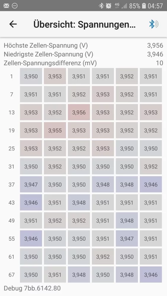

Bitte schön... ups bei voll??
das hier ist bei 75%

Bei mir liegt bei 80% technischer Ladung (OBD) die Zellspannung auch bei 4,0V.
Falls ich demnächst mal vor längerer Tour bis zum Ladungsende volllade, messe ich das nochmal.
Was ich mir vorstellen kann ist, das der SOH in die Berechnung der technischen Vollladung mit einbezogen wird.
Also: wenn der SOH beispielsweise bei 97% liegt, kann ich ja theoretisch keine technische 100%-Vollladung mehr erreichen, sondern nur 97% - die ZellSpannung läge dann aber trotzdem mit 4,2V auf Anschlag.

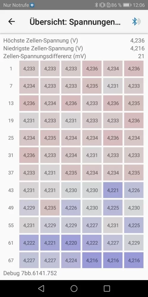

So, hab meine Batterie nach dem Laden ausgelesen und ich muss sagen, ich verstehe es nicht. Die höchste Zellspannung betrug 4,236 Volt und die niedrigste 4,216.
Trotzdem sagte mir die App, mein Akku sei nur bei 97,5 Prozent.

Interessant.
Ich nehme an, Du hast den Akku „voll“ geladen, also bis der Spring die Ladung von sich aus beendet hat, richtig?
Wenn dem so war:
- Der Spring hat den Akku also technisch komplett voll geladen, mehr geht nicht. Denn lt. Lehrbuch ist „voll“ = 4,22V, Deine Spannungen sind teils ja sogar noch leicht höher. Von einer überladenen Zelle spricht man bei >4,24V, da bist Du zum Glück noch haarscharf drunter.
- Welche App sagt wo, dass er nur 97,5% hätte? Und ist diese Angabe der SoC, oder der SoH? Weil das vermutete @Hans ja oben schon: dass da der SoH mit einfließen könnte: Dann wäre Dein Akku zu 97,5% seiner ursprünglichen Kapazität geladen (weil er eben nicht mehr ganz neu ist, geht halt nicht mehr), aber die Zellen haben eben leider trotzdem ungesunde Höchstspannung - weil eben seine verbliebene Kapazität voll eingeladen ist.
Aber so oder so: Eine Ladung bis zu 4,236V zuzulassen, ist echt ein, wie ich finde, schlechter Zug von Dacia: Für minimal mehr Reichweite den Akku so zu stressen.

Ja, ich hab ihn erst abgeklemmt, als der Spring von allein das Laden beendete.
Die 4,236 haben mich auch erschüttert, immerhin heißt es ja in nahezu jeder Fachliteratur, das die maximale Spannung bei nur 4,22 Volt liegt.
Ich nutze wie die meisten hier CanZE Plus und da steht auf eine der Seiten, angezeigter Zustand und wirklicher Zustand.
Einmal 100% angezeigt und 97,5 tatsächlich.
Der SoH-Wert liegt mittlerweile sogar bei 97,08%.
Ich werde ihn morgen mal bei 95% Ladezustand abklemmen, mal sehen wie die Werte da liegen.
Weniger laden möchte ich eigentlich nicht.
Der Verbrauch bei 110 Kilometer Fahrtweg ist nicht ohne und ohne etwas Rest will ich ihn auch nicht haben. Immerhin soll er ja auch nicht unter 10% gefahren werden.
