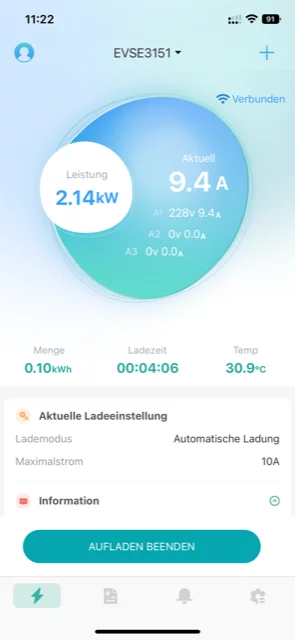

Unser Spring kann nach dem Einschlafen wieder per APP an unserer Morec Wallbox weiterladen.
Ich habe gestern Abend bis 49% geladen und per Timer automatisch gestoppt.
Heute morgen von der Morec APP manuell wieder gestartet ohne zum Spring laufen zu müssen.
Bisher dachte ich auch ich müsste zum Fahrzeug. Aber es geht zumindest bei mir.
