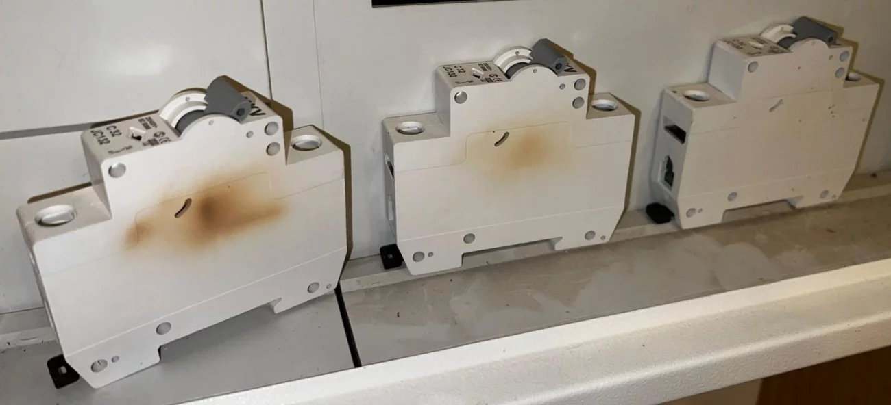

Die Schmelzsicherungen mit ihrem Keramikunterbau sind wahrscheinlich auch hitzebeständiger als 32A C-Automaten:
Folgendes kommt von der PV-Anlage🫣:
12 Jahre ist es gut gegangen. Nun überlege ich, ob ich nicht doch lieber auf gut old Schmelzsicherungen „downgrade“.

@Lodgy wieviel kWp hat die Anlage? Habe ebenfalls 3 x 32A Automaten mit B-Charakteristik und die eigentlich bis 32 kWp geeignet wären. Da ich da jedoch deutlich drunter liege, wiege ich mich in Sicherheit.
Ich wundere mich das die Thermische Auslösung des Leitungsschutzschalters C32 A nicht anspricht, oder sind vieleicht die Kontakte verschmolzen und ein Auslösen nicht mehr möglich? Das merkt man wegen der Freiauslösung nur wenn man den Automaten durch misst.
Tangerhütte
Das sie thermisch nicht auslösten, hat mich auch sehr gewundert..
Modulleistung: 42kWp
WR-Leistung: 40kW
2x15kW SMA WR über 16mm2 & 1x10kW SMA über 10mm2 NYY.
Die beiden Stränge nun mit C40iger(2x15WR)Automaten und C32(1x10WR) abgesichert.. aber:
An spitzen Sonnentagen im Mai oder heißen Sommertagen löste gelegentlich dann thermisch ein Bolevo Sicherungsautomat, daher werde ich ein Block oder besser beide in Schmelzsicherungsausführung tauschen. Aber völlig OT.

na, 40kW sind auch etwas drüber, thermisch auslösen würde der C-Automat, wenn die 32A längere Zeit überschritten werden. Wie längere Zeit definiert wird, ist hier wohl am Ergebnis zu sehen......eben noch nicht lang genug😡
