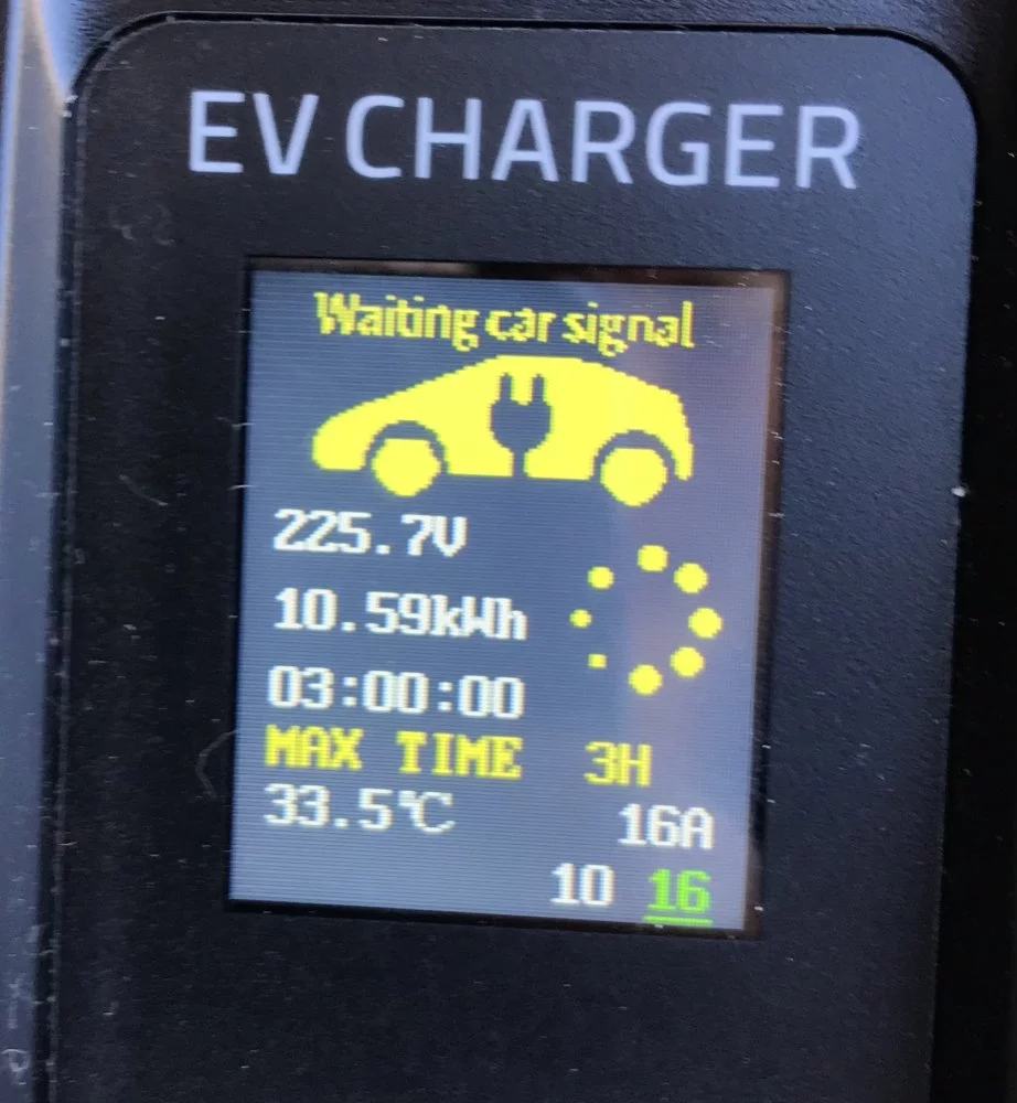

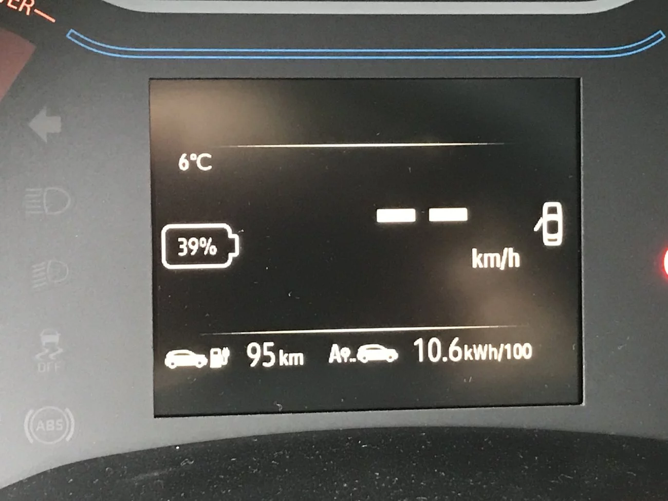

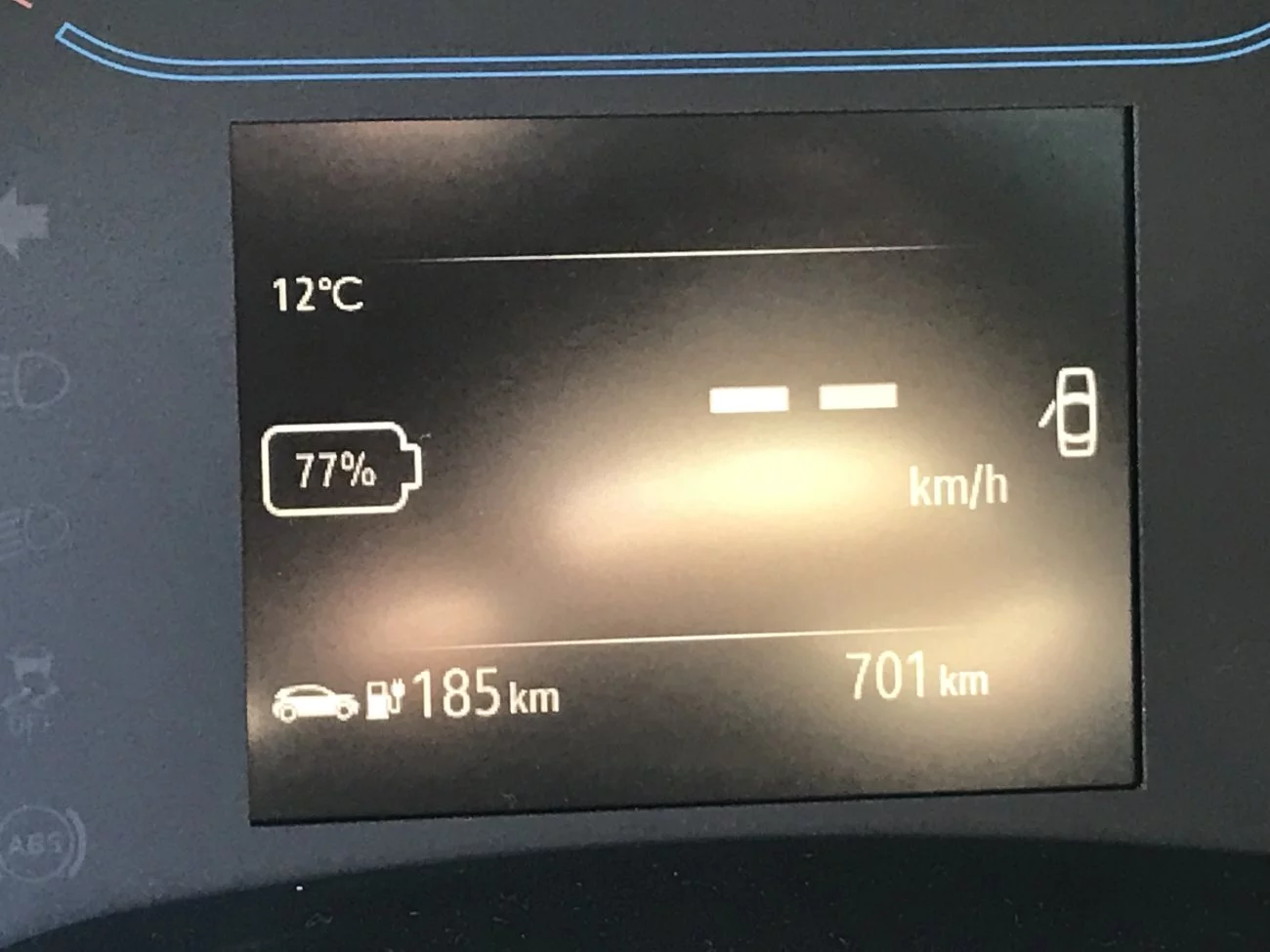

Errechnet habe ich, dass ich mittlerweile bei 29-30km liegen müsste.
Ergebnis:
Vor dem Start --> SOC 39% Reichweite 95km (Durchschnittverbrauch 10,6kWh/100)
Geladen mit Ladeziegel --> 16A, in 3Std = 10,59kWh (3,53kWh in der Stunde)
Nach dem Laden --> SOC 77% Reichweite 185km
Differenz nach 3 Std --> SOC 38%, Reichweite 90km
Gewinn in einer Stunde --> SOC 12,6%, Reichweite 30km
Angebliche Reichweite --> 185km:77%x100% = 240km
Resümee: Da ich gestern schon sagen konnte wieviel km ich heute in der Std laden würde gibt es eine Formel! Die wäre:
Restreichweite : SOC% x 100% / 8 = Geladene Reichweite (km) in der Std
Erklärung. Warum durch 8? Weil man ca.12,5% SOC in der Std lädt mit 16A(3,53kWh)
Außentemperatur und Temperatur des Akkus spielen bei 16A keine rolle, weil das Lademanagement des Autos bei der Ladeleistung nicht eingreift... (eventuell bei 99% SOC)
Bei allen Ladungen mit 16A, lag ich zwischen 3,53-3,55kWh in der Stunde.
