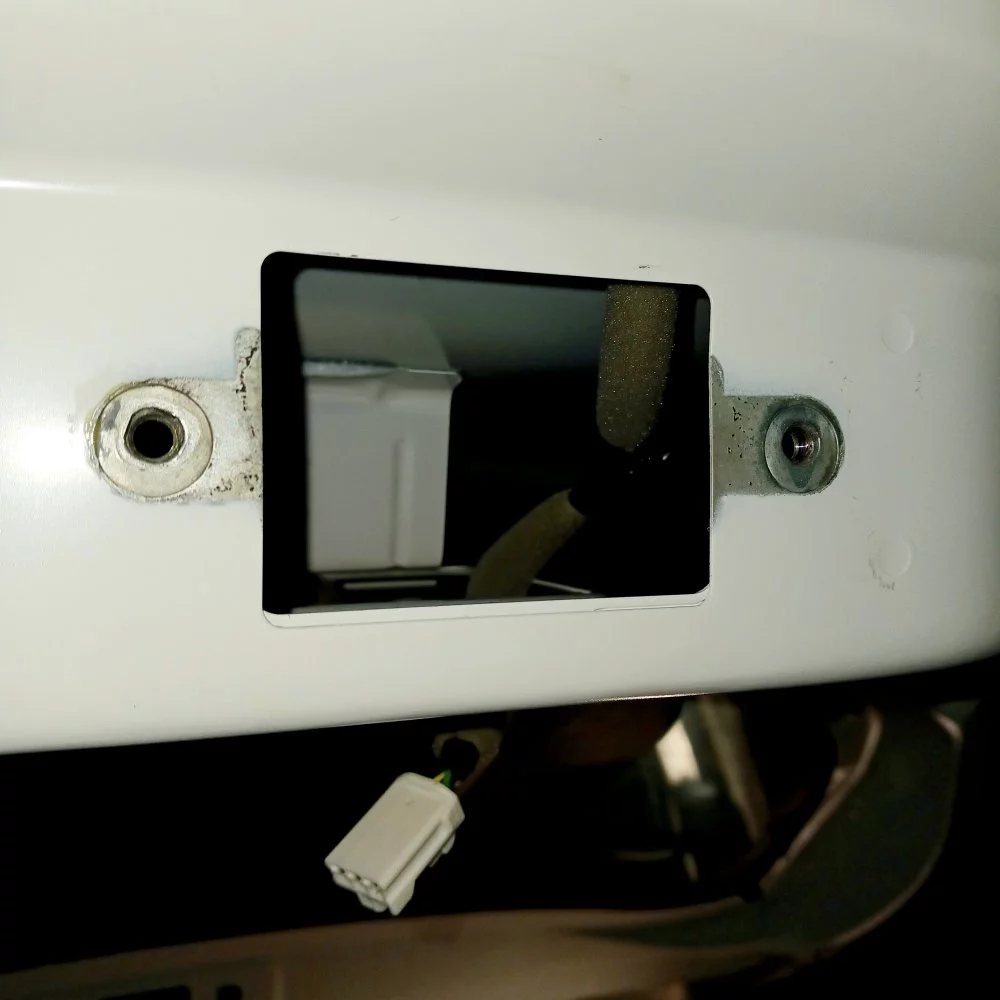

Nach meiner Meinung wurden die Spring- Heckklappen einzeln/ Lose vorlackiert ?!: das kleine Haubenschloß und dessen 2x M6 Gewinde könnten diese Heckklappe in der "Lackierstraße" geführt haben,
Das könnte der gute Grund sein, daß sich an dieser empfindlichen Stelle keinerlei Farbe/ Grundierung befindet...
d.h." ROST, I'm coming soon"
...Yeah🤢
...mein "Daimler" steht doch in der Garage...
hilft nix...puuh

Falls es den " begabteren Schrauber:innen" leicht fällt, die 2 Befestigungsschrauben des Heckklappenschloß zu lösen...
könnte dort einem "schlummernder Rostfras" oder Rostteufel 👹vorzeitig mit ein wenig Zuwendung mit Farbe 🧹 kurzfristig nachhaltig vorgebeugt werden.🎨
Meist sitzt der kleine Teufel schon im Blech und dann ist das von Außen nur Kosmetik. Da müsste im Falle von Rost richtig abgeschliffen werden und dann ein neuer Lackaufbau mit Grundierung drauf. Dafür ist die Stelle schon fast zu klein. Ich lasse da erst mal alles zu.
Also Holraumversiegelung rein sprühen und fehlenden Lackstellen mit Grundierlack ausbessern reicht an der Stelle und bist zumindest davon zu 99 % befreit
Hohlraumversiegelung wird in der Nutzfahrzeugbranche jährlich wiederholt solange der LKW zum Hersteller fährt andere Werkstätten vernachlässigen das ✌️🤗

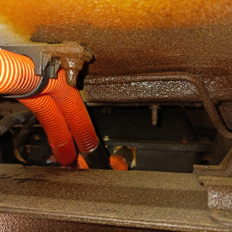

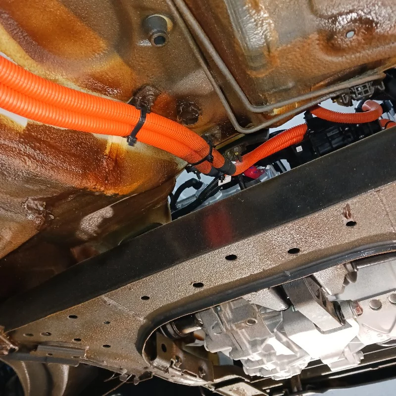

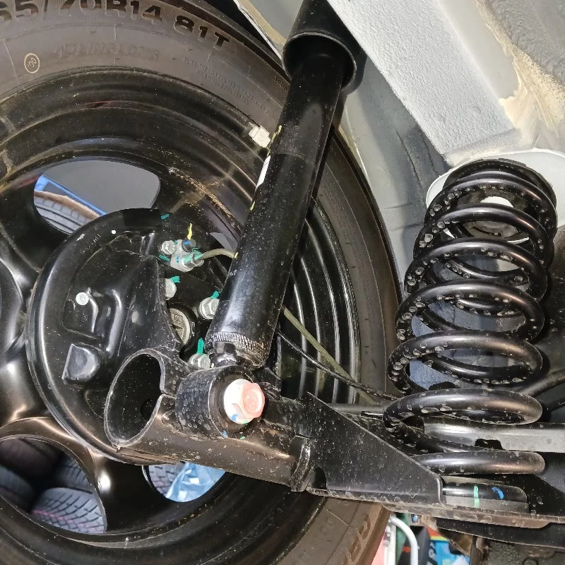

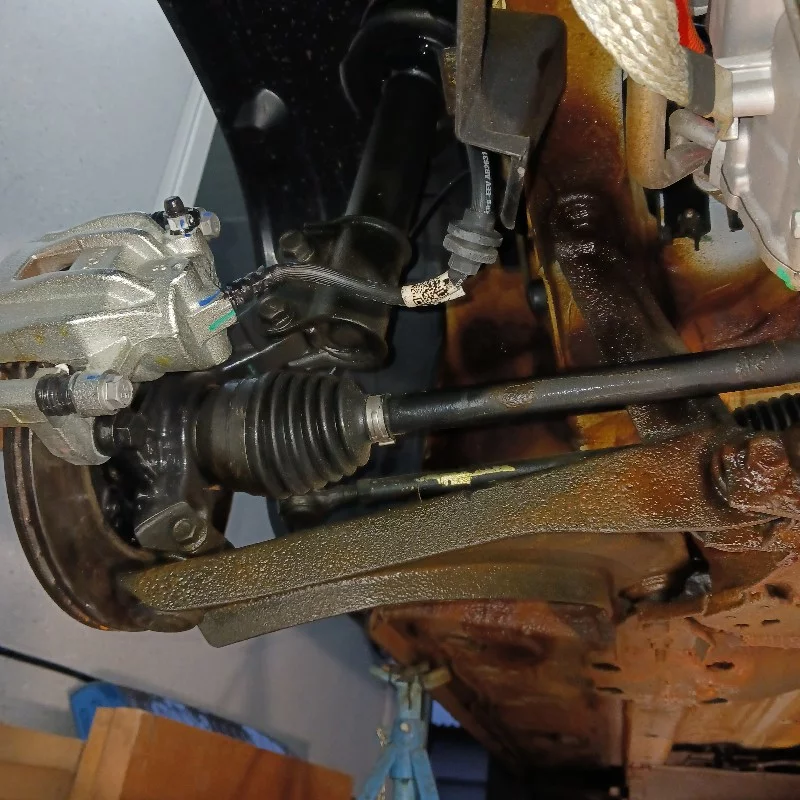

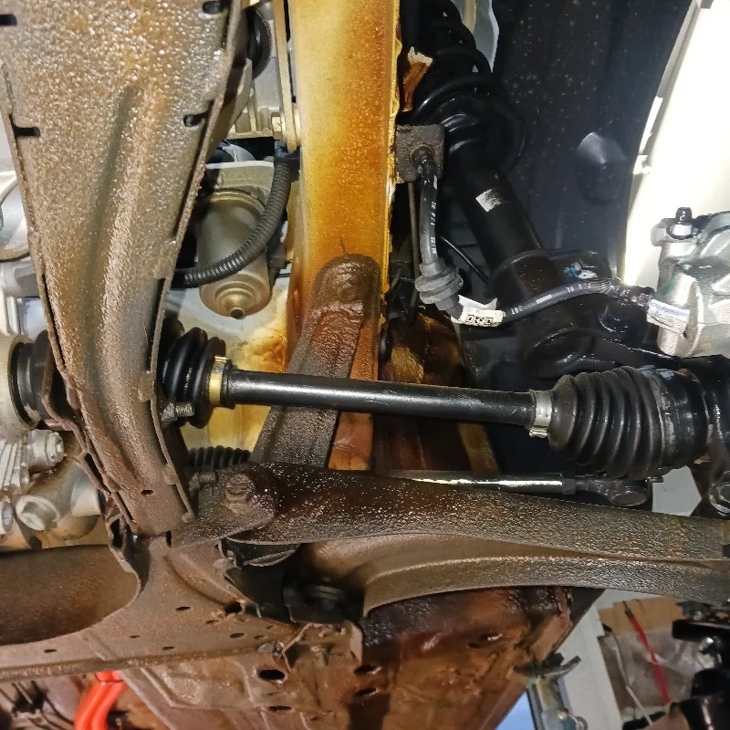

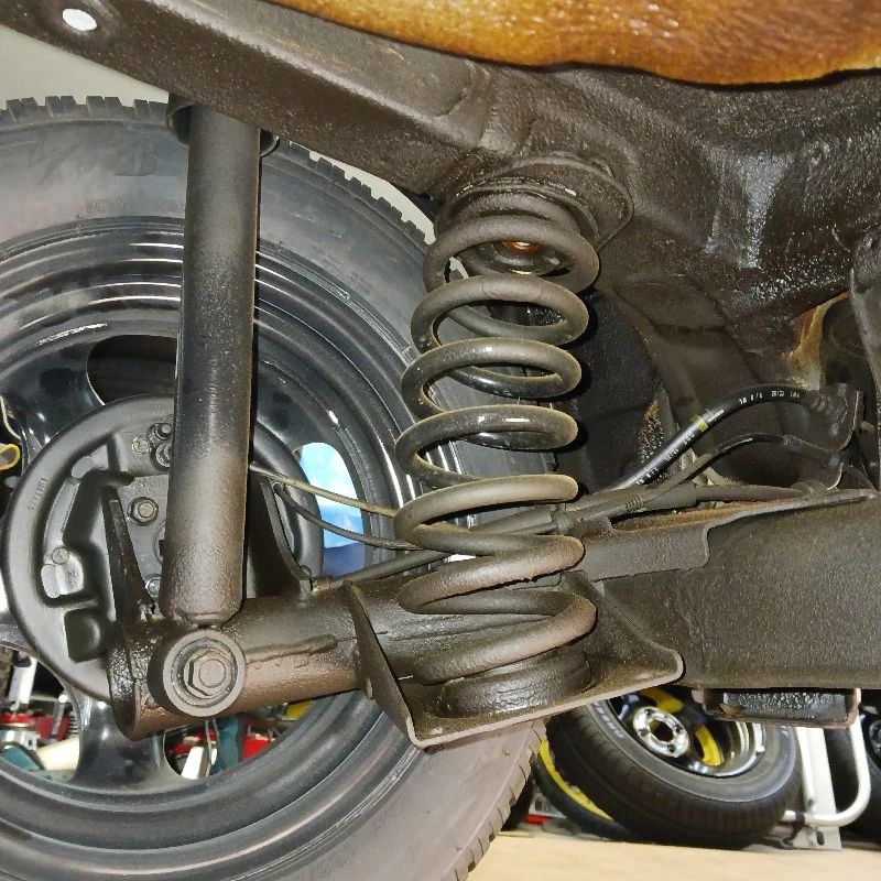

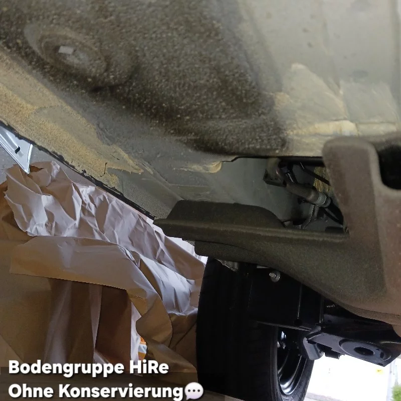

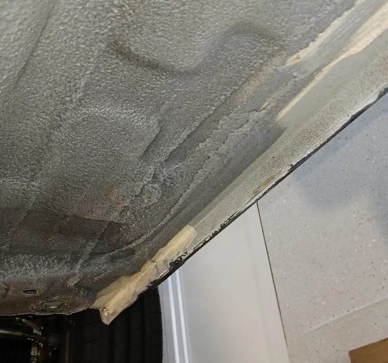

Hallo Thomas,
Danke auch für Deine motivierenden Worte , si bereits geschehen an meinem LOW BUDGET * Dacia, alles unter meiner Leitung, DIY...macht mir Spaß am günstigsten* E Auto.
●andere Kfz Volumenhersteller sparen auch...am Lack, Konservierung, Softeis/ware...u.v.m,
Hihi
Viel Erfolg bei der "Eigenbehandlung"🤧

Hallo und Grüße,
●Ansichten "Von Unten" auf die "NACKTEN" Fakten...🫣
Damit ist die "Halbwertszeit" schon auf ca. weniger als die Hälfte der möglichen Nutzungsdauer augenscheinlich (leider) "extreme" reduziert...huih
"Gut gemachte Technische Obsoleszenz", nur mal so von unten betrachtet...😉❗
Hier gilt: "Viel hilft viel"...⏰️⁸Jahre...
Grüße aus dem sonnigen Schwarzwald 🌲
