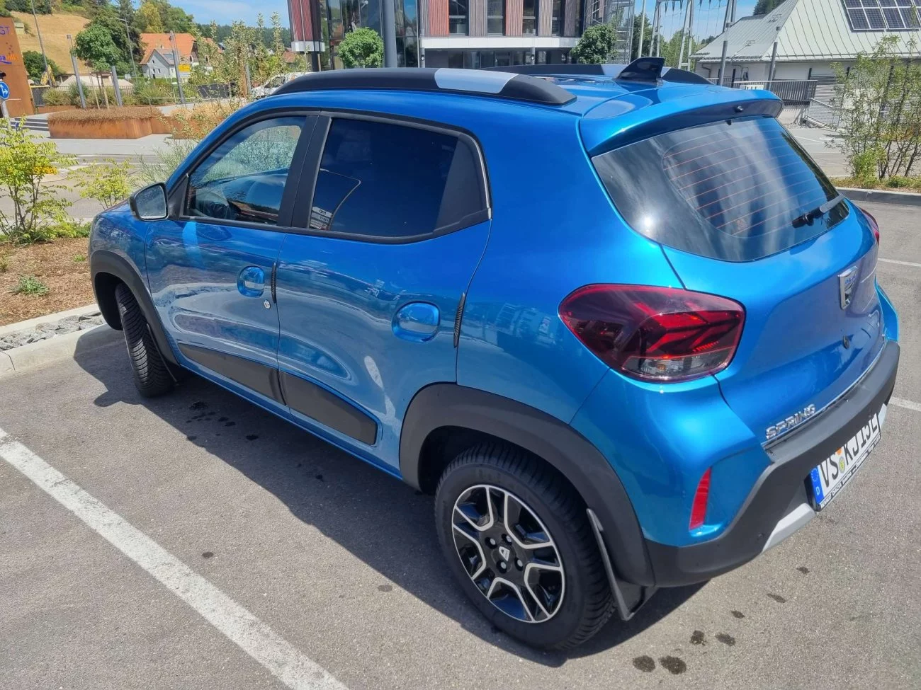

Ich habe die hinteren Fenster foliert. Dann ist das Ding überflüssig und fristet seitdem seine Tage im Keller.
...und ich lasse das Ding einfach immer liegen, weil mein Akku Lautsprecher dran befestigt ist, und noch so einige leichte Kleinigkeiten ihren Platz da gefunden haben. Die Schnüre sind ab, die Öffnung ist ausreichend groß für meine Zwecke ...ein Teil so viele Einsatzmöglichkeiten ;-)
