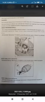

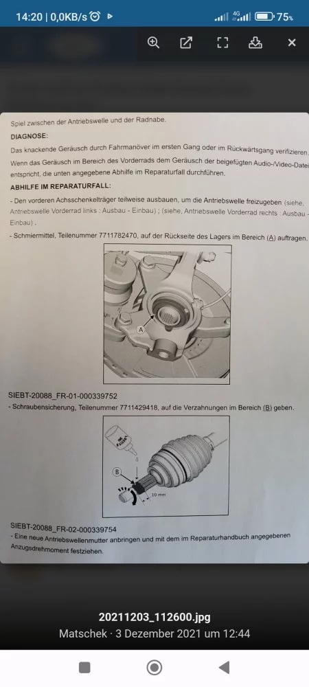

1. Abstellmaßnahme:
Hier im Forum findet man das Anweisungsblatt "Spiel zwischen der Antriebswelle und der Radnabe". Dies wurde durchgeführt und brachte keine Veränderung. Blatt anbei. Wahrscheinlich löst dieses Anweisungsblatt einen anderen Fehler.
