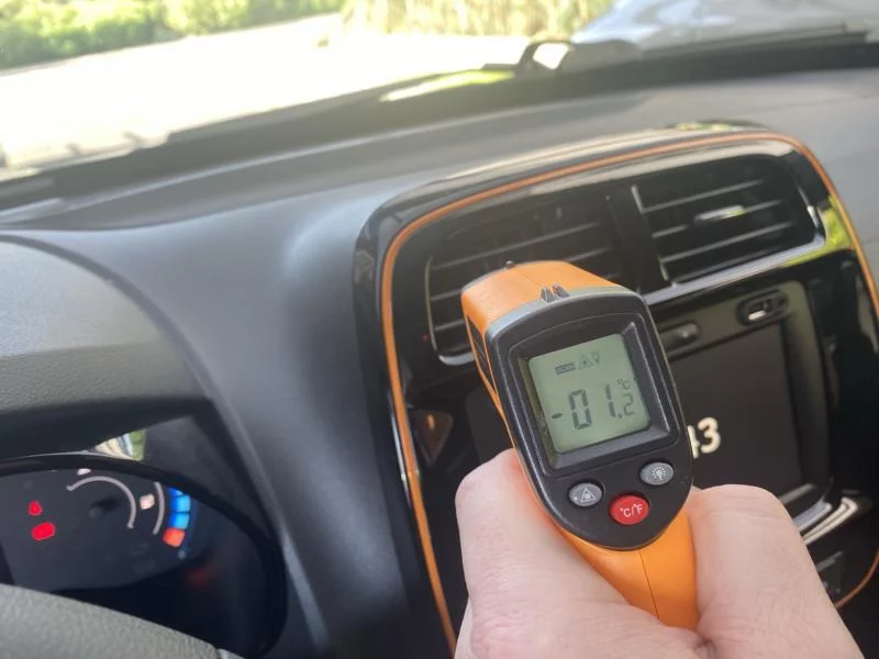

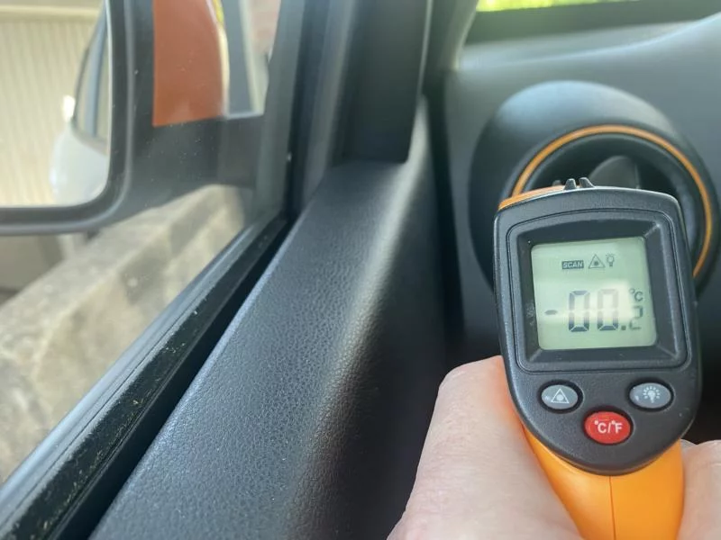

Habe heute auch mal die Klimaanlage eingeschaltet und war wirklich enttäuscht was da aus der Lüftung rauskam :(
Es kam nur etwas kühlere Luft aus den Düsen als ohne Klimaanlage.
Werde morgen mal mit einem Infarot Thermometer die Temperatur messen.
Heute morgen bei 15° Grad Aussentemperatur habe ich die Klimaanlage mit einem Infarot Thermometer getestet.
Klima an, Lüftung auf Stufe 4 und den Regler auf die vorderen Lüftungsdüsen gestellt.
Hier das Ergebnis :cool:
Linke Düse - 0,2° Grad
Mittlere Düse - 1,2° Grad
Also ist die Klima doch in Ordnung (y)
Gestern waren es allerdings 33° Grad draussen und ich hatte die Lüftung nur auf Stufe 2 stehen.
