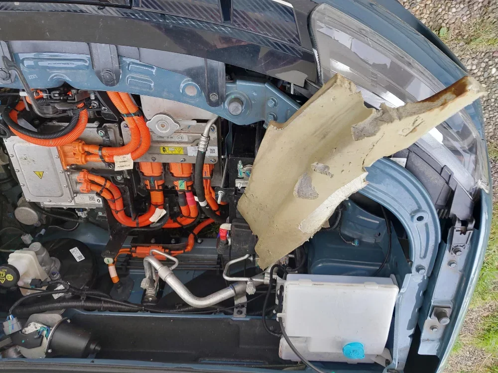

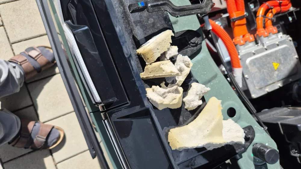

Hallo Ihr Experten: beim Öffnen der Motorhaube ist mir diese Schaustoff zerissen im Motoraum gelegen. Habt ihr eine Ahnung wohin der gehört? Brauche ich diesen? Danke für Eure Rückmeldung.
Zur Marderabwehr steht hier einiges im Forum. Die Tierchen können ganz nett Schäden machen.

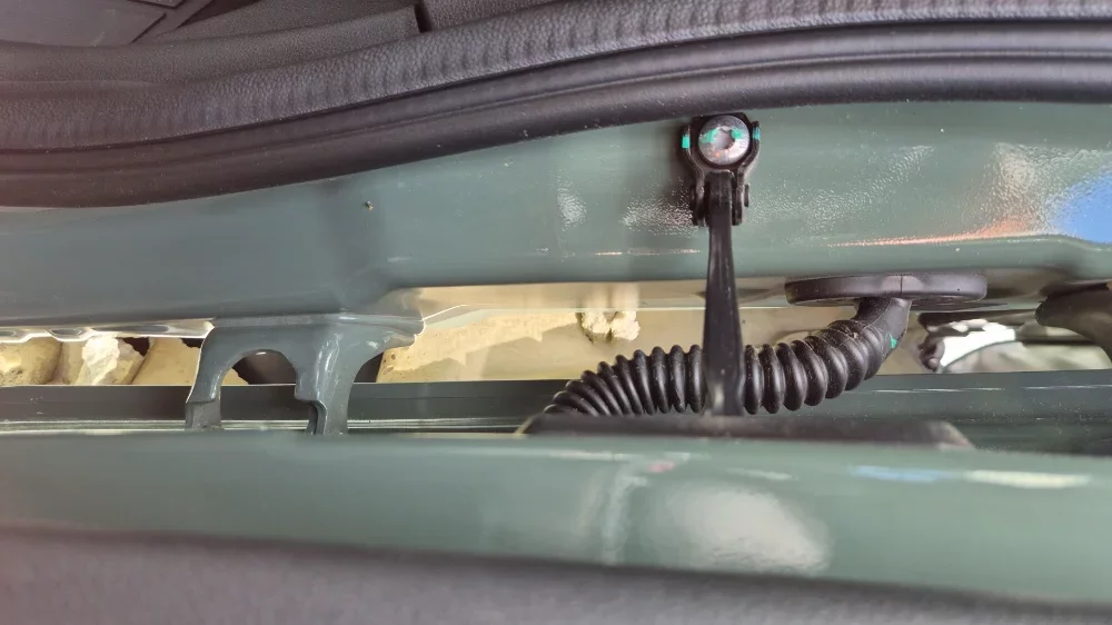

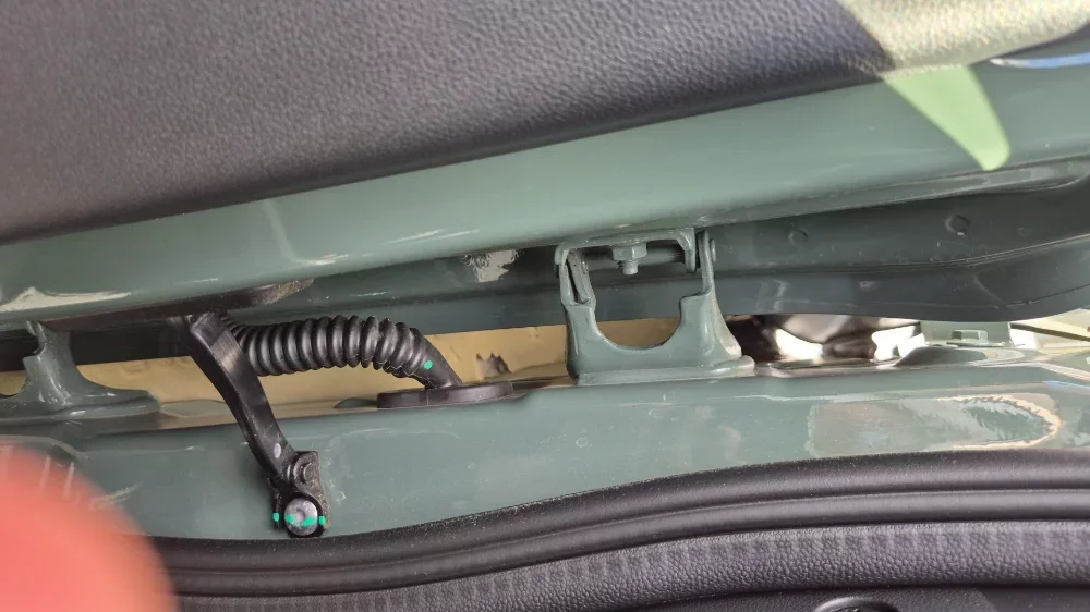

Zerbröselten Schaumstoff gab es bei mir auch, unser Spring steht jetzt (auch deswegen) in der Werkstatt zur Nachbesserung. Es sind diese Matten in den Kotflügeln, teilweise auch sichtbar wenn man die Türen vorn ganz öffnet, direkt an der A-Säule. Laut Wrkstatt sibnd die für den Spring 2 NICHT einzeln erhältlich, sondern nur als Komplettpaket mit dem Teil in den Kotflügeln, was ja wg NAchbesserung nicht mein Problem war. Ich vermute auch Marderbesuch auf dem Händlerparkplatz.

Geh mal in der Suchfunktion auf "Schaumstoff vordere Kotflügel", da bekommst du reichlich Lesestoff.

Wegen dem Schaumstoff, ich habe die ersetzt mit nicht-saugenden Rohrisolierungen für ein paar € aus dem Baumarkt. Bisher kein Marder dran gegangen, vielleicht auch einfach Glück gehabt.

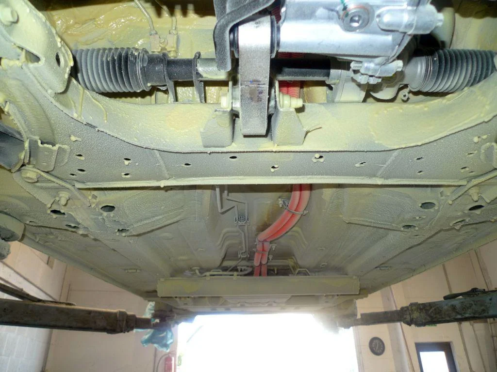

Leider hat der Spring viele Problemstellen. Der Unterboden ist sehr schlampig "versiegelt".
Da schützt auf Dauer nichts gegen massiven Rostbefall. Vorsorge macht richtig Sinn.
Speziell ab Minute 7.20 sieht man auch, wie sich der "PVC Schutz" leicht abknibbeln lässt.
Hatte nach der Probefahrt Anfang 2022 den Vorführer-Spring auf die Hebebühne wuppen lassen und war schon geschockt.
Entsprechend habe ich den Neuwagen schon in der ersten Woche nach Erstzulassung (August 2022)
komplett behandeln lassen, Unterboden und auch die Hohlräume...
