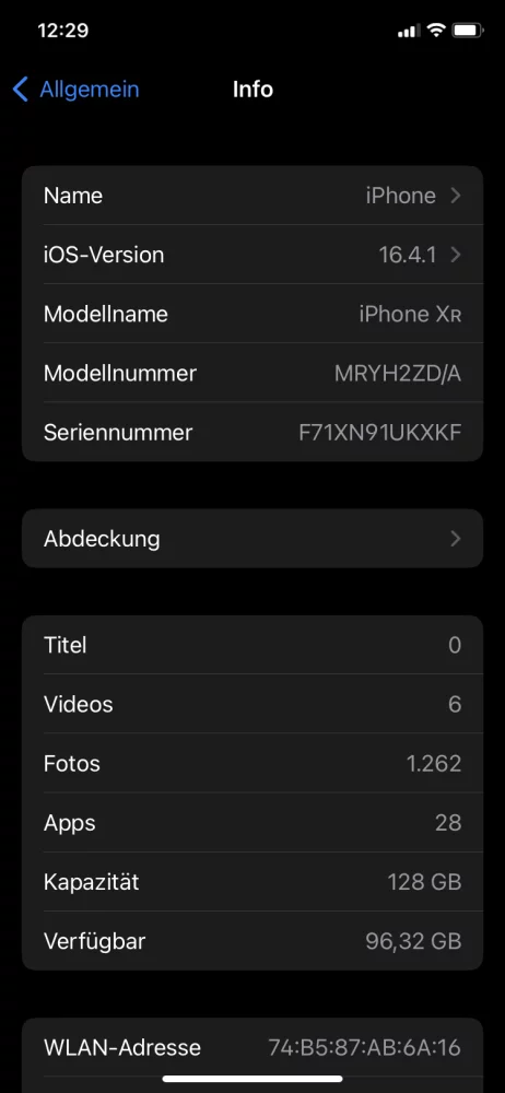

Ich hab eben mein iPhone upgedatet auf 16.4.1

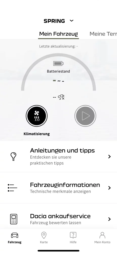

Jetzt läuft nix mehr mit EV und mit der Dacia-app

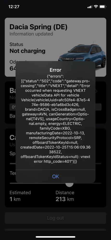

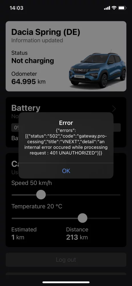

Das hat nichts mit einem IOS-Update zu tun. Auch die Android-app sowie Abfragen über die renault-api (verwende ich selbst und bekomme ebenfalls die Fehlermeldung aus dem letzten Screenshot von @Stefan56) funktionieren aktuell nicht.

Bis heute, nach dem OS-Update funktionieren beide Apps nicht mehr.
Irgendwas hat sich für mich nach dem Update für mich verändert - hätte ich es mal lieber nicht gemacht, dann hätte ich jetzt noch 2 funktionierende Apps, die mein Auto beobachten bzw. steuern können - so hab ich nichts mehr.

Übrigens: Bei der MyDacia App über die Webseite von Dacia kann ich mit problemlos anmelden mit den gleichen Credentials, wie in den beiden Apps auf dem Handy. An den Credentials liegt also nicht und am Authentifizierungsserver auch nicht.
Wie gesagt, bekomme ich den selben Fehler über die API komplett unabhängig von einem Apple-Gerät

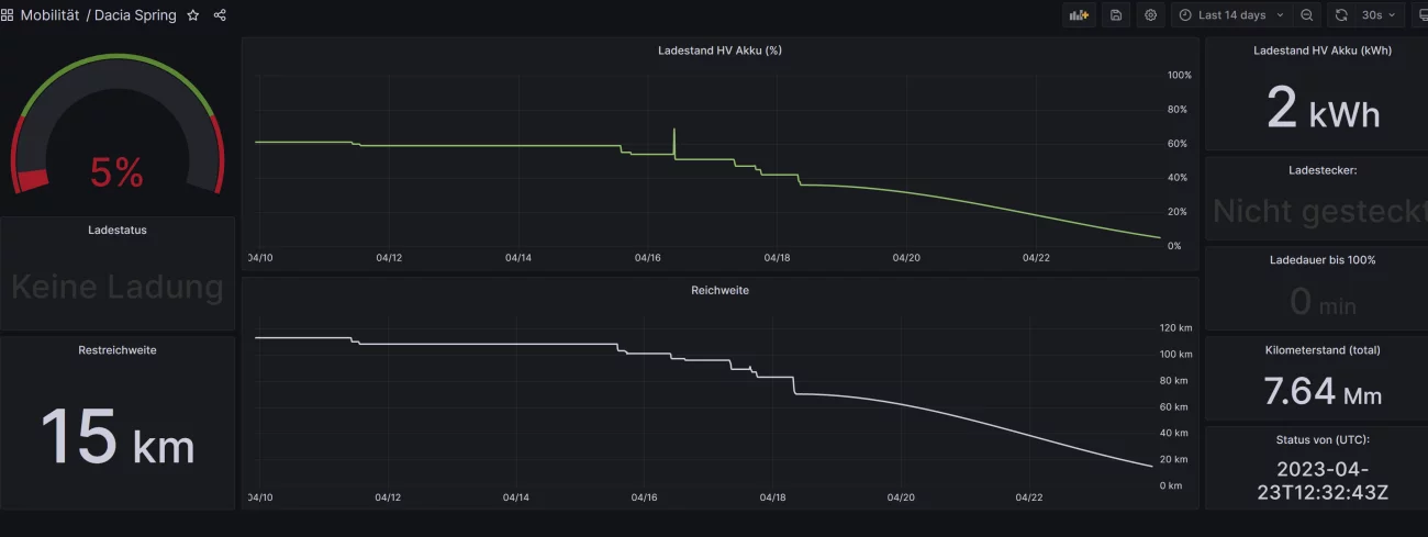

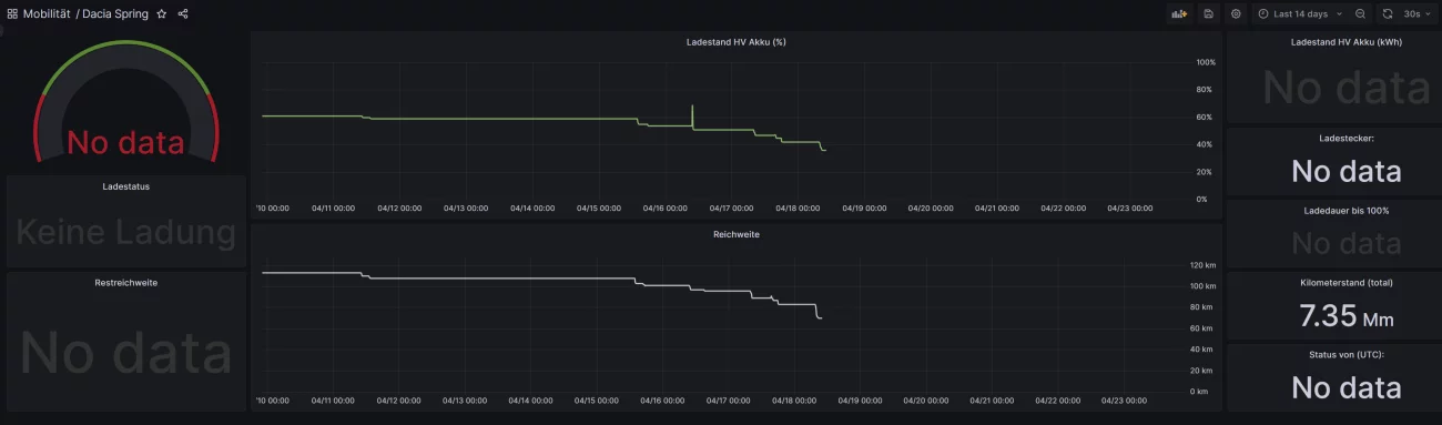

Die Renault Api im Homeassistant funktioniert schon bestimmt 2 Wochen nicht mehr.
