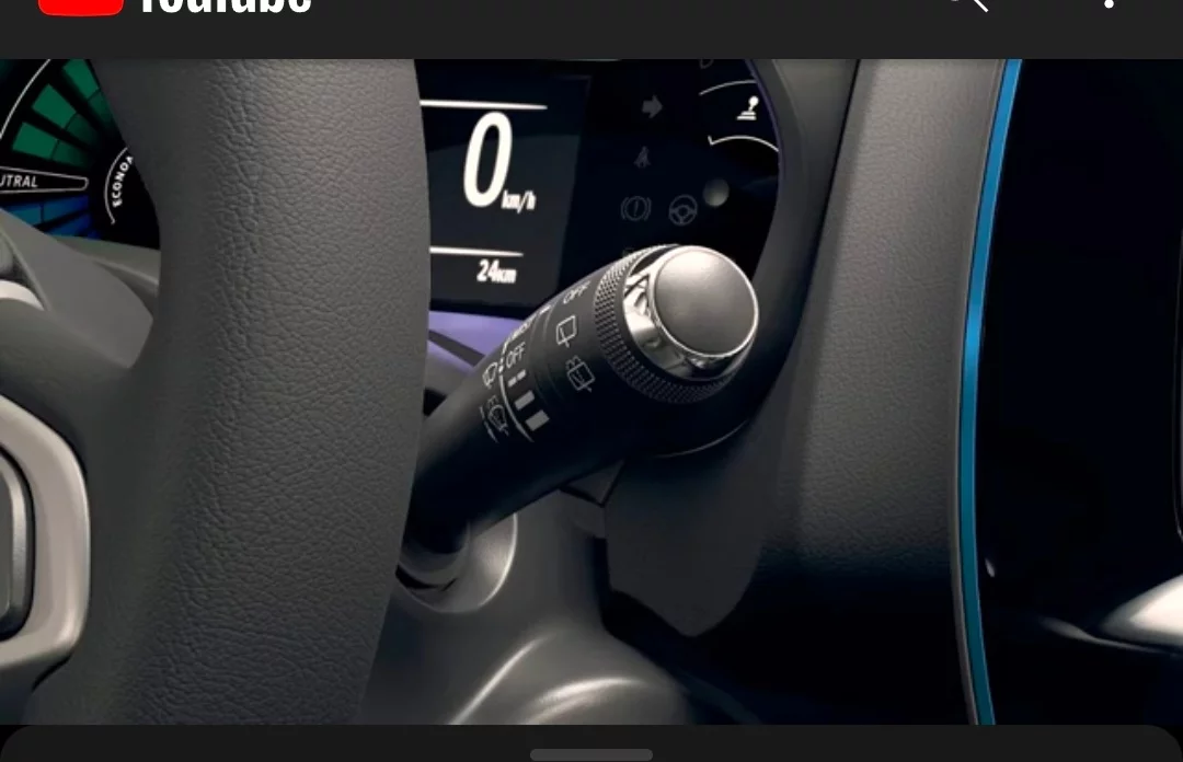

Seht mal was ich gefunden hab, dass is doch ein intervall regler!?!
Die Franzosen gönnen dem Soring da doch mal einiges mehr:
Ps: die haben auch ein video zur Rückfahrkamera mit adaptiven linien.
Also kann der kleine definitv mehr als uns deutschsprachigen vergönnt wurde.
alles was mein MY22 auch hat und der Intervallregler ist halt nicht einstellbar, um das geht es hier aber das man den Intervall gerne selber bestimmen möchte ;)

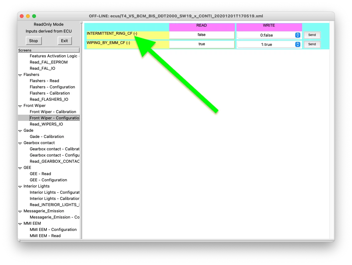

Dann könnt ihr gleich einen neuen Schalter mit Intervall Funktion einbauen und per pyren freischalten.
Und dann noch gleich den freien Seitenknopf als Bordcomputer Switch anschließen.
Und das geht beim Spring auch?
Ich habe es ja so im Sandero 2 umgebaut.
Dass müsste mal einer Probieren,
Den Intervall sollte man hinbekommen zumindest mit dem Schalter aus dem Video da dieser sicher in den Lenkstocknpasst. (Hier ist halt wieder dass Problem der Teilenummer- der Franzosen).
Den Taster für den Bordcomputer verwenden wäre mega- aber ob sich die in Pyren oder DDT4all verheiraten lassen? (Dem Taster dke Funktion an dem Bordcomputer zuweisen)
