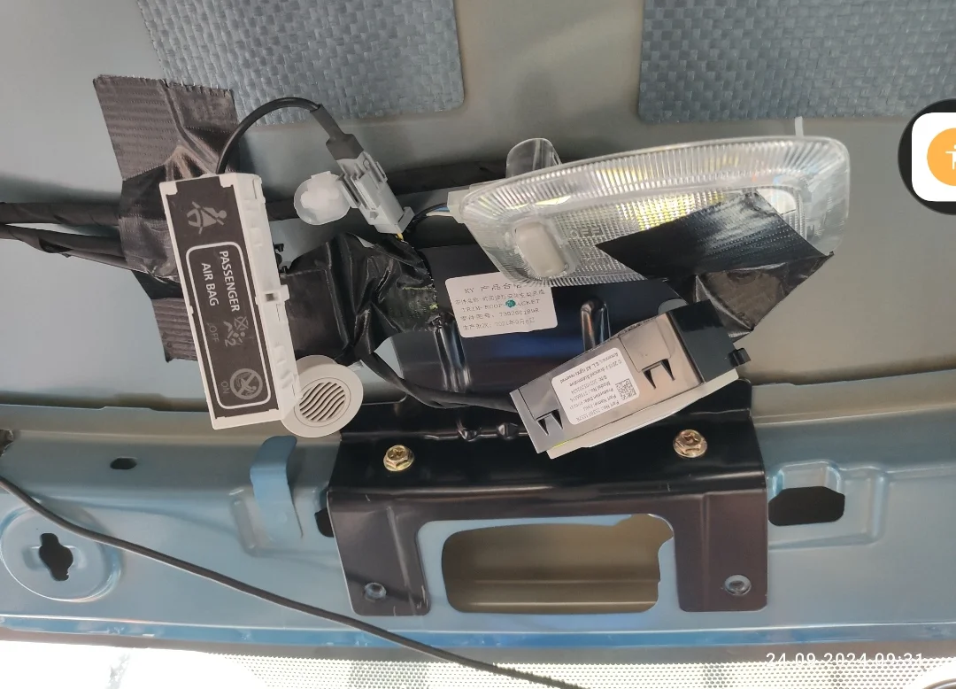

Hier feht tatsächlich nur das Kabel zur Lampe laut Werkstatt
Na ja "fehlt" ....kaum zu glauben... vielleicht nicht angeschlossen und etwas unter dem Dachhimmel gerutscht und aufm ersten Blick nicht sichtbar
Da an der Stelle sind so einige Kabel verlegt
Beim Einser kommen sie von links
Einfach an den Längsseiten mit einem Schlitzschraubendreher vorsichtig raushebeln. Wobei vorsichtig relativ ist. Sie saß bei mir recht straff.
