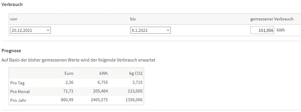

Der tatsächliche Verbrauch an der Steckdose sieht seit dem 20.12.2021 übrigens so aus:
Zu dem Verbrauch des eMotors kommen halt noch die weiteren Verbraucher, aktuell insbesondere die Heizung, dazu.
Wenn Du also eine relativ geringe Durchschnittsgeschwindigkeit von zb 50km/h hast und der Antrieb durchschnittlich vielleicht nur 8kW zieht, kommt halt noch die Heizung mit geschätzt 1kW (bis zu 2kW) als Verbraucher dazu.
In diesem Beispiel hättest Du in einer Stunde 50km zurückgelegt und dabei 8kWh für den Antrieb und 1kWh für die Heizung verbraucht. Also 9kWh/ 50km. Sind 18kWh/ 100km.
Auf Kurzstrecken oder bei Langsamfahrten habe ich auch einen Verbrauch von ~18kWh.
Bei Überlandfahrten mit durchschnittlich 80km/h sind 14kWh/ 100km leicht erreichbar.
