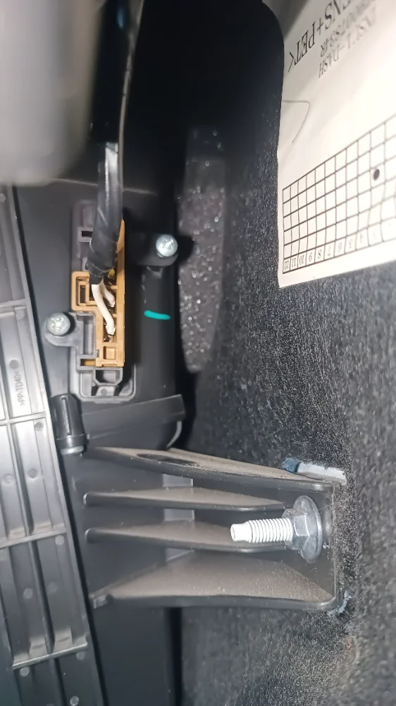

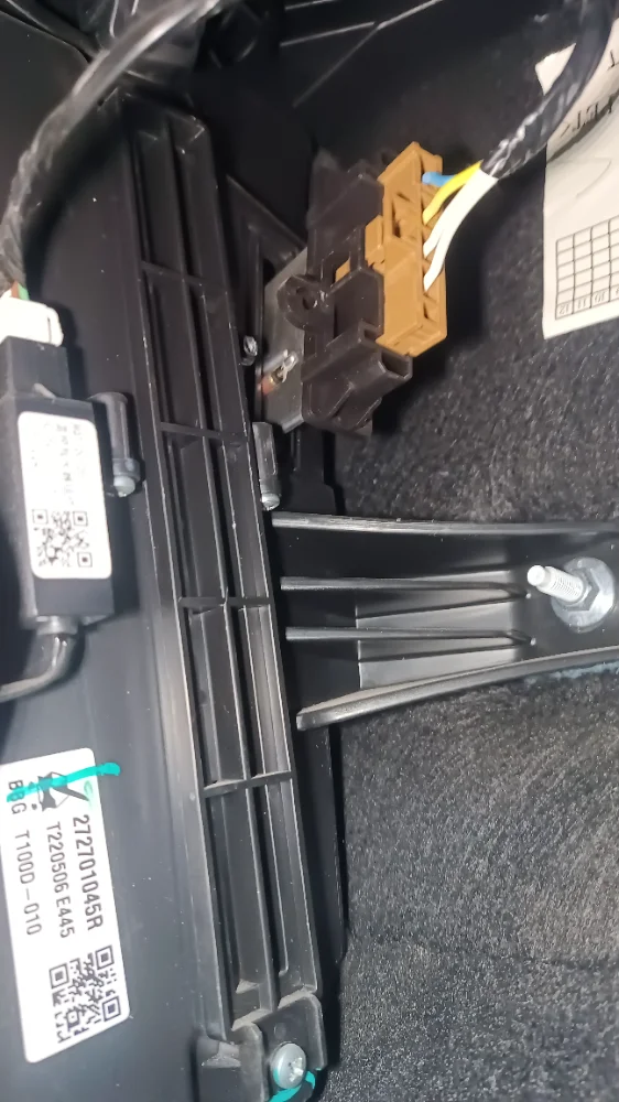

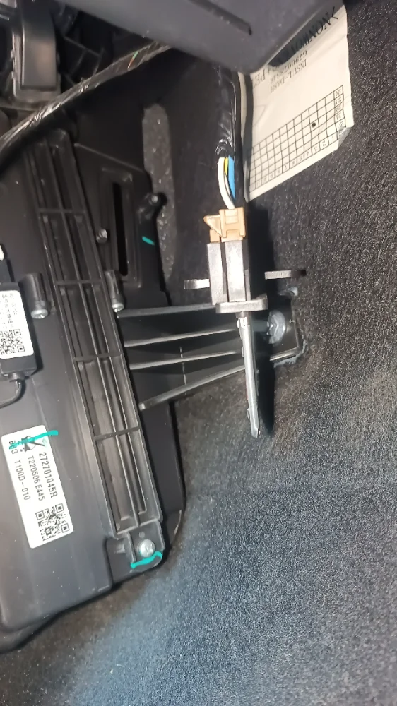

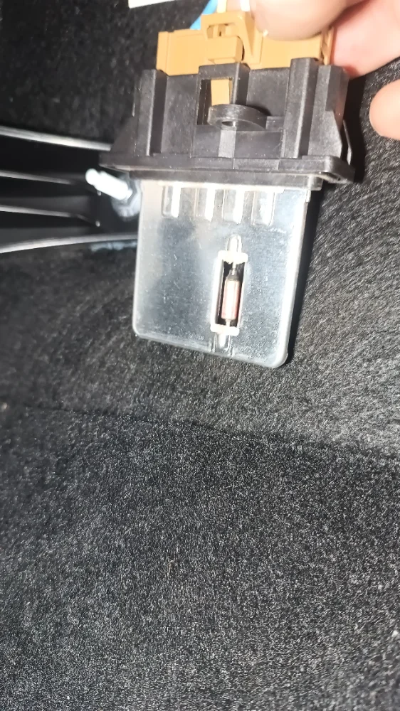

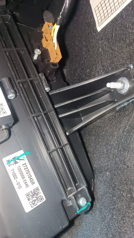

In Stufe 4 wird der Lastwiderstand nicht benötigt und der Motor wird direkt über den Schalter mit 12V versorgt.
Bei den Stufen 1-3 fließt der Strom über die Widerstände zum Motor.
Meistens sind es zwei oder drei Stück die je nach Schalterstellung dazwischen geschaltet werden.
Gerade wenn oft und lange die kleinste Stellung benutzt wird, dann erwärmen sich die Widerstände sehr stark und gleichzeitig fehlt der Luftstrom zum Kühlen.
Der Igel ist meistens bei stufenloser Drehzahlregelung verbaut. Übernehmen dann MosFETs die Spannungsregelung, da diese nicht in ihrem Optimalen Arbeitspunkt laufen muss die entstehende Wärme abgeführt werden, welches dann über den Kühlkörper geschieht, welcher aussieht wie ein Igel.
Manchmal sind Autos wie Frauen, kennste eine, kennste alle. 🤣🤣
Handschuhfach kann drinnen bleiben.
Stecker abziehen, die beiden schrauben lösen, Widerstand rausziehen.

Das sollte beim Spring nicht passieren. Der hat einen Innenraumfilter.
Ok, das ist ja prima direkt neben dem Luftfilter und damit im Kühlstrom.
Ich hab aber ein kleines Erkennungsproblem, ich seh da nur die Übertemp-Sicherung.
Also ich glaub es schon - auch wegen des mehradrigen Anschlusssteckers - aber wo sind denn die Widerstände und wie will man da etwas ersetzen?
