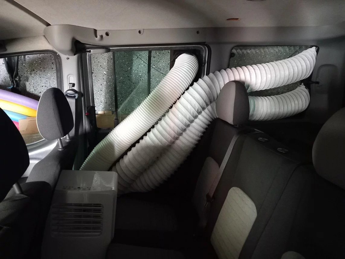

Wegen der Belastbarkeit von "Haushalts"-Kompressoren mach ich da einen (hoffentlich) Langzeittest:
Hab da, weil übrig und sich der Dobló wegen der vielen Fenster ordentlich aufheizt so einen Monoblock reingesetzt. Läuft während dem Laden mit "Landstrom" und während der Fahrt über Wechselrichter aus der Bordbatterie. Bis jetzt keine Ausfälle, zieht noch die gleiche Leistung und kühlt so gut es eben geht:
