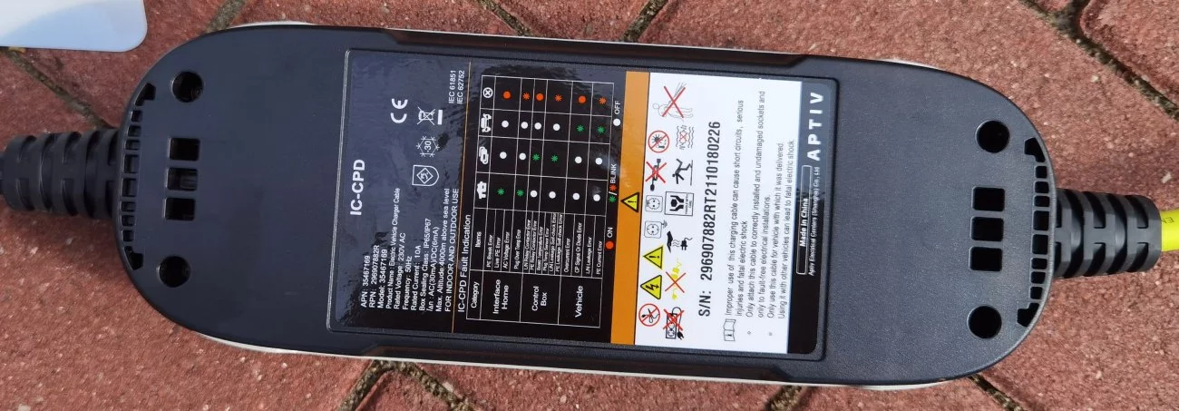

Angeblich soll es zu dem Ladekabel B eine eigene Bedienungsanleitung geben. Hat die jemand erhalten? Oder ist dies der Aufdruck nur?

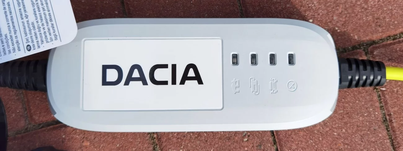

Das Laden über das Hausnetz klappt gut (5 Stunden für ca. 33%). Das Laden über mein Off-Grid-Solar-System (Hybridwechselrichter 5 kW, Batterien 7,2 kW und maximaler PV- Sonne) funktioniert hingegen nicht. Zwar erkennt der Dacia, das Ladestrom vorliegt, liest aber keine Daten (ermittelt nicht die Zeit) und startet auch nicht den Ladevorgang. Es blinken die obere LED (grün) und die untere LED (rot). Staubsauger und andere Verbrauchen funktionieren einwandfrei. Das System ist mit 16 A abgesichert. Die Spannung + 230 V.

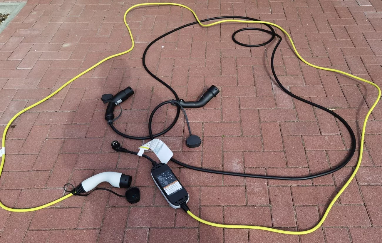

Da im Forum schon öfter über die Länge der Ladekabel diskutiert wird: Das Ladekabel für den Hausstrom ist deutlich länger.

Aus der Hüfte geschossen tippe ich, dass im System eine ordentliche Erdung fehlt. Liest man öfter bei Off-Grid-Anlagen.
Die Erdungsprüfung haben die meisten Wallboxen und ggf. auch der Dacia-Ziegel. Ohne die bestanden zu haben, wird die Ladung nicht gestartet.
Danke, da werde ich mal die Erdung prüfen. Für die Off-Grid-Anlage habe ich einen Erdungsstab mit 2 m. Kann aber mal sehen, ob ich die Erdung des Hauses zusätzlich nehme.
So habe das mal untersucht. Der Kreis für den Inselbetritt bei meinem Goodwe-Wechselrichter GW5048D-ES braucht einen zusätzlichen Erdanschluss (Gehäuseerde reicht nicht). Danach stimmten auch die Potenziale und das DACIA-Ladegerät mokierte keinen Fehler mehr. Beim nächsten Laden (und Sonne) werde ich das denn mal testen.

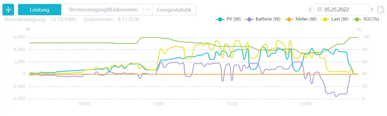

Heute das erste Mal mit "eigenem" Sonnenstrom "getankt". Ca. 4 Stunden und 2600 Watt. Wie man sieht (obere grüne Linie) wurde zwischenzeitlich immer mal wieder die Batterie der Solaranlage benötigt, da Wolken die Einstrahlung und damit die Produktion verringerten. Die Wiederaufladung geschah dann aber recht zügig (blaue Linie unterhalb der Nulllinie). Ca. 8 kW wurden für die Aufladung von 70 auf 100 % benötigt.
