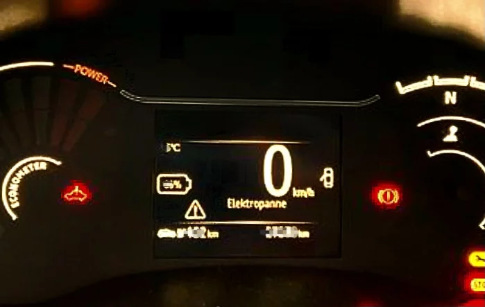

Wie hat er Dich denn stehen gelassen? Ging nichts mehr oder hat er gebockt? Das interessiert uns hier im Forum immer sehr! Danke!
Hat die Meldung Elektroeinheit Fehler
Es ging nichts mehr . Fahrzeug verriegelt mit Fernbedinung etwas gewartet . Entriegelt ,Schlüssel ins Schlss und alles war wieder OK . In der Werkstadt Fehlerspeicher ausgelesen , kein Fehler im Speicher.
War mir zwar etwas merkwürdig aber läuft und ist bis jetzt nicht wieder aufgetreten.
Hallo eDacia- Neuling -e,
...war das diese Fehlermeldung zum Totalausfall der Fahrzeugtechnik ?

Hallo Lennox, diesen Fehler hatte ich innerhalb 34000 KM 3 mal. Beim ersten mal habe ich 10 Min bei verriegeltem Fahrzeug gewartet, danach war alles ok.
2. und 3. mal habe ich den Batterie - Pol mit nem 10er Maulschlüssel für 30 Sec abgeklemmt. Es kann danach aber sein das du den Code für das Radio brauchst.
Ich glaube das rote Autochen hatte ich auch schon mal nach einem DC-Ladevorgang. Aber der Spring fuhr noch. Wie er den Fehler bezeichnete weiß ich nicht mehr. Nach dem nächsten Ladevorgang war alles wieder weg. Mann war ich froh!

Ich hoffe auch das es nicht wieder auftaucht . Aber mit der Mobil .Garantie hat es einwansfrei geklappt und der Service bei Dacia ist Spitze . Die Fehlermeldung war anders als oben . Da leuchteten der Werstatttschlüssel und alle Warnlampen, der Text war Fehler im Elektrosystem und es ging nichts
